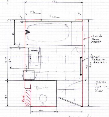

Beste plek bedienings doosje electrische vloer verwarming?
In deze badkamer
komt electrische vloer verwarming.
Nu zit ik te dubben waar ik het bedieningskastje het beste kan monteren?
Links staat naast de douche cabine een hoge kast van 30 cm bred en 37 diep
dan een ca 10 lege muur en dan een badmeubel met onderkast van 71 cm breed
dan weer een strookje vrij van 5 a 10 cm en dan het bad.
De design radiator rechts schuift meer richting bad en komt daar ca 20 cm vandaan te zitten waardoor de ruimte tussen design radiator en deur ruimer is en ca 50 cm wordt.
de plaatsen waar ik aan denk:
1) recht van het badmeubel boven de vrije ruimte tussen badmeubel en bad (veiligheids risico?)
2) aan linker muur tussen radiator en deur
3) links van badmeubel (wordt erg precies uitmeten dan waar alles moet komen gezien de kleine vrije ruimtes
Wat is jullie advies?
Hi Thanks ron,
Ik was al even bang dat ik dat kastje ver van de radiator moest houden.
Hoe dichtbij mag ie eigelijk zitten?
In de gebruiksaanwijzing staat dat er een thermostaat functie in zit volgens mij voor een vloer sensor en een voor de ruimte.
maar nu er een ander met mij eens is dat dit de beste plek is voor dat kastje is dat mooi:)
@Ingmar89, als ik de tekening zo zie zal die waarschijnlijk buiten de badkamer zitten.
@BeB, ik zou wel proberen de afstand zo groot mgelijk te houden.
Lichtschakelaar zit idd buiten de bad kamer
Ik zal de regelunit dan idd zo dicht mogelijk naar de deur plaatsen maar niet achter de open deur;)
Toch handig om de mening van anderen te hebben als er te veel opties zijn;)
