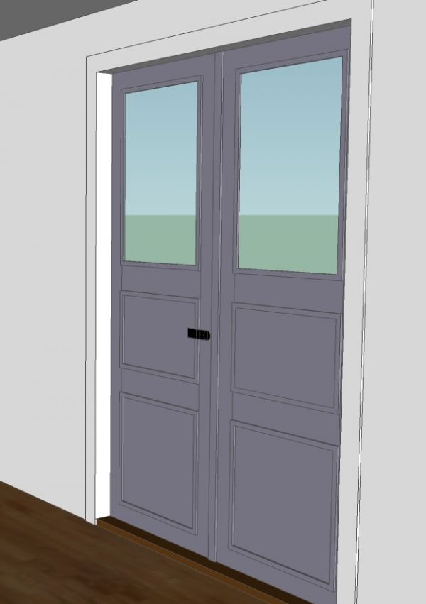

Bestaat er een deurvanger voor deze deur?
Dit betref een andere deur dan de deur in het andere topic door mij gestart.
Bij de deurvangers die ik heb gevonden gaat men er vanuit dat het kozijn en de deur ongeveer gelijk zijn. Bij mij staat de deur ongeveer 8cm naar buiten. Ik wil een deurvanger omdat het huis wat is gezakt, wat er toe leidt dat de deur bij loslaten zo hard dichtvalt dat het glas al een paar keer is gebroken.
De deur klapt naar buiten toe open:
Waarschijnlijk loopt u tegen hetzelfde aan als bij een gewone deurdranger.
Een gewone deurdranger is wel zover in te stellen dat die 8 cm overbrugd worden, de arm is verstelbaar en het draadeinde kan ook een heel stuk uitgedraaid en eventueel met een koppelmoer verlengd worden.
De dranger eventueel wat verder naar het kozijn zetten als het net niet kan.
Ik had er twee, beide kon ik niet ver genoeg uitdraaien. Maar misschien proberen te verlengen een oplossing. Ik had gehoopt dat er deurdrangers waren waar de bevestiging van de arm niet 180graden ten opzichte van de arm zat, maar 90 graden zodat ik het arm gewoon aan de onderkant van het kozijn kan plaatsen.
Het enige dat ik wil bereiken dat de deur niet zo hard dichtklapt. Ik zal volgende maand als ik bij het vakantiehuis ben, is gaan knutselen met het verlengen.
