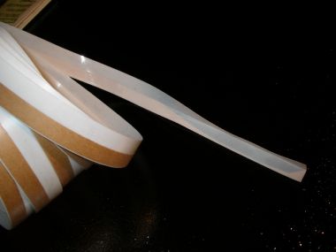

Ik heb 2 vragen over de voordeur waar vrij veel tocht door de kieren komt.
De deur hangt een beetje scheef (de bovenkant komt naar je toe) in het kozijn. Het zijn maar een paar millimeters maar daardoor is er wel vrij veel tocht. Is het mogelijk om de deur opnieuw af te hangen? Zo ja, hoe zou je dat dan doen?
Daarnaast wil ik tocht strips plaatsen. Het mooiste zou zijn om een aluminium inbouwprofiel te plaatsen rondom in het kozijn. Echter er is geen ruimte/afhangspelling tussen deur en kozijn. Is het mogelijk om deze ruimte alsnog te frezen? Heeft iemand hier ervaring mee?

De scharnieren zullen iets verzet moeten worden. Verder kan je een randje uitfrezen zodat een tochtprofiel in de sponning kan worden geplaatst. Een tochtstrip in het kozijn tegen de deur is een minder fraaie, wel makkelijkere oplossing.
Wgb
Als het om de tocht gaat werkt dit kunststofprofiel erg goed.
Het is zelfklevend en je plakt het in de sponning.
Het is geen oplossing voor het leven maar ik vind het erg handig.
*wgb*
Draai de schroeven in de scharnieren eerst vast.
Daarna het het profiel dat hier boven staat gebruiken hoewel er betere zijn maar die vragen wat aanpassingen aan het kozijn.

Is de deur niet gewoon krom getrokken?
Veel buitendeuren gaan nl. krom trekken doordat het buiten koud is en binnen warm.
Mijn ervaring is dat hoe meer tochtstrips ed. je toepast hoe krommer de deur gaat trekken.
Betere oplossingen zijn het toepassen van een anti-inbraakstrip (heeft dan meteen een extra functie) of onder en boven een extra grendel plaatsen maar dit laatste heeft als nadeel dat de deur niet meer van buitenaf is te openen. Maar de deur blijft hiermee wel mooi recht ondanks extra tochtstrips oid.

Je kunt de deur op precies de zelfde plaats laten zitten in het kozijn en toch gebruik maken van tochtprofielen (A4) in de sponning.
Je haalt de deur uit het kozijn en met een bovenfrees loop je in de stijlen en bovendorpel een sponning, je hebt het probleem opgelost.
Deze sponning wordt ook wel eens Kateka sponning genoemd naar de naam van een abrkant van tochtprofielen
