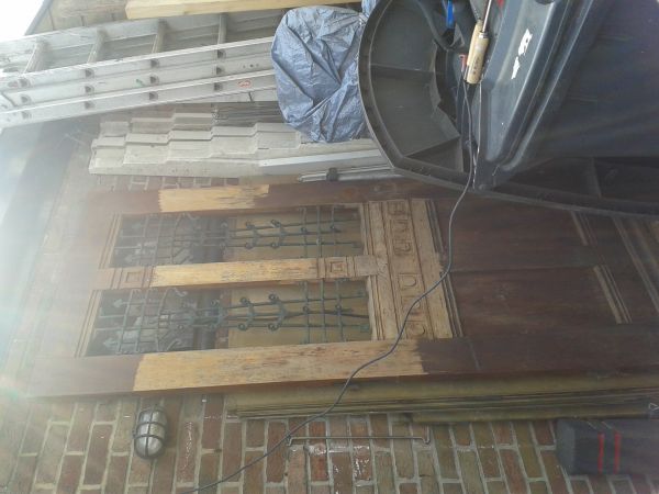

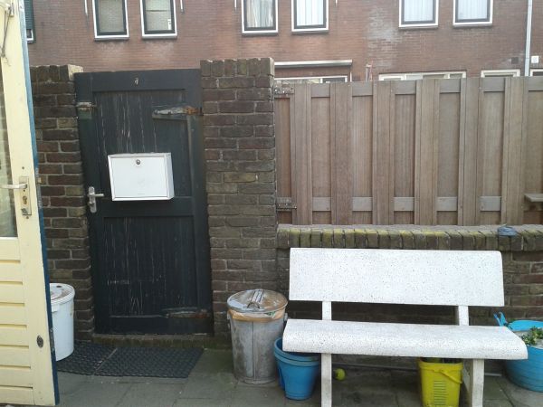

Ik wil een zware deur bevestigen aan deze pilaren, bouwjaar 1938.
De deur is breder, 103 cm, en hoger, 230 cm, dan de oude deur die op de foto staat sluit dan ook tegen de stenen aan, kan er een kozijn plaatsen. het draaipunt komt aan de linkerzijde. Dmv een slot met een doornmaat van 120mm kan ik de deurkruk in de opening laten vallen . Wat zou de beste en stevigste manier zijn om dit te realiseren? Ik mag de pilaren niet slopen/smaller maken en de deur die ik heb is gewoon ontzettend mooi!!

Ik twijfel of ik je verhaal snap.
Wil je een kozijn gaan plaatsen aan de binnenkant tegen de pilaren aan in plaats van er tussen? En dan de deur met kozijn boven de pilaren uit laten komen?
Inieminie
Ja dat klopt.

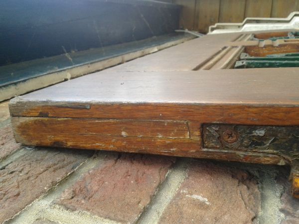

Poort is 84 breed, deur 103 met stijlen van 15 cm breed.zou er dan per st
ijl 9, 5 cm af moeten halen. Gaat dat niet ten koste van de verbinding? Het is wel zo dat je de penverbinding ziet in de kopse kant van de stijl.zie foto.

Tja, ik weet niet of dat kan. Wat ik wel weet is dat jouw oplossing alles behalve mooi wordt als je het mij vraagt :wink:
Frank
Nee, die deur kan je niet smaller maken met de maten die je opgeeft. Dan is alle sterkte er uit en het is geen gezicht.
En dat denk ik eigenlijk ook van je andere oplossingen.
Accepteer dat die deur daar niet past en zoek een andere.
Rola

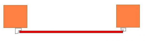

Kozijn achter de penanten plaatsen kan wel, ooit gedaan om ruimte, lees breedte te winnen. De sluitstijl met de dagkant gelijk zetten met een penant, anders kan je niet bij het slot. De hangstijl dus verder terug. Vanaf de straatzijde zie je dus maar een stijl. Als proef de deur er los achter plaatsen en vanaf de straatkant kijken hoe het eea eruit ziet. Deur smaller maken zou ook nog kunnen, maar is veel werk.
Lijkt me geen enkel probleem:
