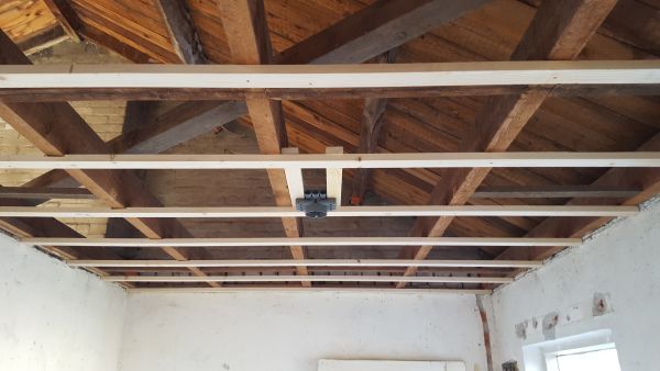

Ik deel graag met jullie de huidige status, dit rachelwerk is nu klaar!
Nog 2 vraagjes; het waterpas hangen is toch lastiger dan ik dacht. De vraag is een beetje; hoe waterpas moet het zijn? Kan me voorstellen dat je niet om de 40cm een centimeren moet zakken, maar dat het niet 100% (maar 95%) waterpas hangt, is dat niet voldoende? Of denk ik nu te makkelijk?
En de 2e, wie kent de centraaldoos en weet welke schroeven ik moet gebruiken om die vast te hangen aan de rachels? Hij hangt er nu namelijk alleen maar tussen. (En hangt hij zo goed?

Ik vermoed dat die centraal doos te ver naar beneden hangt. Is niet goed te zien, nog even meten.
Onderzijde van die doos moet binnen de gipsplaat blijven.

Dankjewel voor je reactie! Er zit nu nog een opzetstuk op die centraaldoos die eraf moet, dus dan past hij precies. Maar wel scherp gezien!
Deze rachels lijken hoh600 te zitten? Dit is te ver uit elkaar.
Je gebruikt ook te weinig schroeven. Op elk punt twee schroeven draaien.
Hoe vlakker het plafond, hoe sneller de stucadoor klaar is, en hoe vlakker het eindresultaat. Het hoeft niet waterpas te zijn, maar wel vlak.

De rachels zitten toch echt hoh400, misschien vertekend de foto een beetje!
Ok ik heb inderdaad netjes in het midden van de balk 1 schroef gedaan, eens kijken of er overal een 2e gaat passen dan! ;)
Tot nu toe lijkt het in ieder geval vlak, misschien niet overal waterpas, maar misschien van te voren nog even de stucadoor alles laten checken van te voren!
Idd de stucadoor even laten checken, niet overal waterpas betekent ook; niet overal vlak. :wink:
Ohja, anders was het overal niet waterpas ;)

Nog wel even nadenken over inbouwspots / speakers / alarminstallatie etc.
Neem aan dat je ook isolatie aanbrengt..
Nu kan het nog.....
Succes
Fmrama
Ik zou aan de muurzijdes ook ragels zetten.
