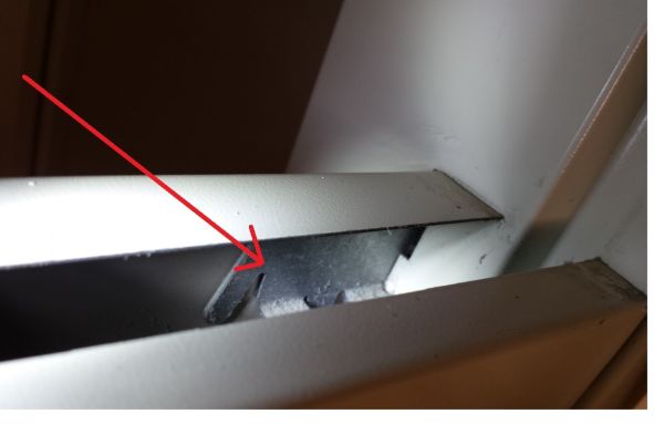

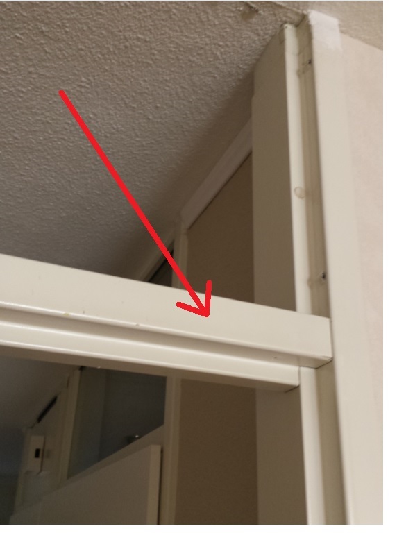

Excuses voor het ophalen van een oud topic, maar ik heb hetzelfde probleem. Kozijn idem als de foto’s van de topic starter, maar ook bij omhoog tikken/wrikken kan ik die metalen vergrendeling niet terug schuiven om dat tussenkalf eruit te halen.
Best wat kracht opgezet, maar hij gaat aan beide kanten niet. Wat doe ik niet goed?
Bedankt en met vriendelijke groet, Erik

Ik had hetzelfde probleem. Maar toch dient de tussenkalf omhoog geduwd te worden. Zie foto’s hieronder voor inzicht hoe bevestiging zit.
Succes!

Dank Reinier!
Inmiddels is de klus wel geklaard. Het probleem met deze kozijnen is dat je dat tussenkalf wel op kan drukken, maar dat die beugel dat niet zomaar naar achteren te schuiven is. Uiteindelijk is het gelukt, maar niet helemaal zonder schade helaas.
