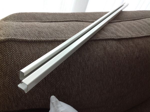

Ik moet een nieuw Berkvens kozijn plaatsen en twijfel over de bovenste lat (zie foto). Moet je deze met montagekit vastzetten of helemaal niet kitten o.i.d. en gewoon plaatsen en wordt het op zijn plaats gehouden door het glas ?

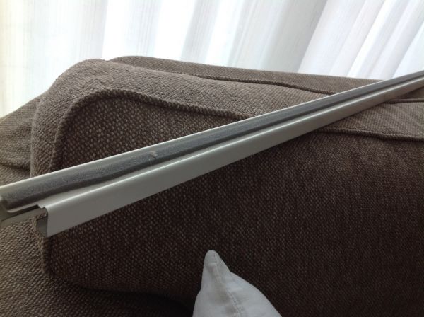

Vaak zit er een strook foam in de sponning bovenop. dit voorkomt dat er door een luchtstroom strepen van stof en vuil zichtbaar worden. Lijmen is in ieder geval niet nodig.

Bedankt Walker. Op de foto is ook een klein stukje foam te zien. Vond het vreemd dat deze stalen strip gewoon los zit geklemd door het glas dat naar boven wordt gedrukt. Ik ga het aanbrengen zonder lijm te gebruiken.
