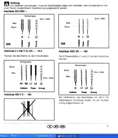

Nou, dat is op zich wel duidelijk alleen nu staat er bij de kookplaat het volgende:
En jullie raden het al, nu snap ik het niet meer
Mocht er iemand kunnen vertellen waar wat moet komen heel graag.
