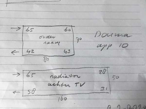

Hoe bepaal (bereken) ik hoeveel kW een radiator afgeeft bij een slechte doorstroming.
Het gaat om Radson type 22
1. 770 x 800
2. 500 x 1600
Ik heb de oppervlaktetemperatuur op de 4 hoeken van 2 radiatoren gemeten radiatorkraan maximaal open, de invoertemperatuur is 65 graden. Zie bijlage
Ik zou graag willen weten wat de warmteafgifte is, de installateur heeft opgegeven dat ze samen 5 kW zouden leveren. Dat kan ik me bij deze waardes niet voorstellen.

Bij een goed ingestelde verdeling van het CV-water over elke radiator zal de retourtemperatuur van elke radiator gelijk zijn. Een afwijking van enkele graden zit in de marge.
Duidelijk is dat de radiator onder het raam een te lage retourtemperatuur heeft en de andere radiator een te hoge waarde heeft.
Oplossing is alle radiatorventielen inwendig inregelen/afstellen.

De hoogte van het temperatuurregime(aanvoer- en retourtemp) is afhankelijk van het ontwerp van de installatie.
Bij een bestaande installatie kan het temperatuurtraject niet gewijzigd worden. Wel kan bij een bestaande installatie een waterzijdige inregeling toegepast worden ( radiatorventielen inwendig afstellen ). Na het inregelen van de radiatorventielen zal de aanvoer- en de retourtemperatuur automatisch lager worden.
