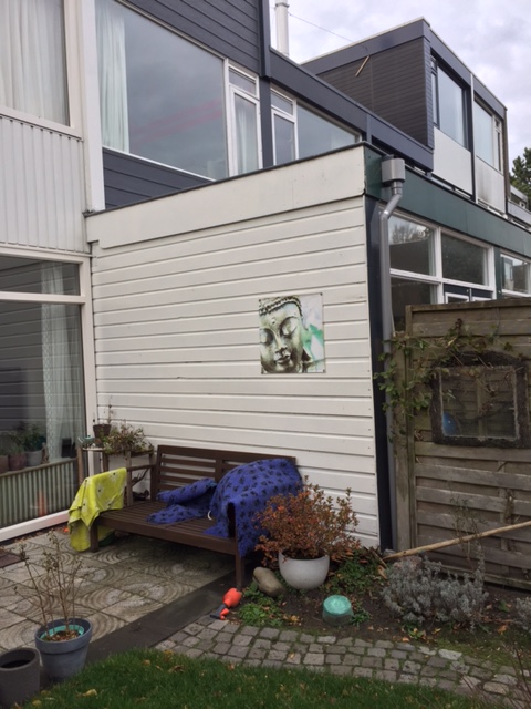

Hallo allen,
Ik wil graag binnenkort de zijkanten van mijn aanbouw vervangen daar deze beginnen te rotten en (mede daardoor) alles behalve duurzaam zijn in stookkosten;
Momenteel zit er houten bekleding op en als ik door de rotte gaten kijk, kijk ik zo op de isolatie.
Wat zouden jullie adviseren om te doen? Het moet aan beide kanten van de aanbouw gebeuren en wil graag dat waar mogelijk dit isolatiewaarde ten goede komt.
Het bevind zich in de tuin van de buren dus kan niet heel veel meer ruimte gebruiken daar ik dan in hun tuin kom.
Alvast bedankt allemaal!
Grtz,
Thijs
P.s.: ik krijg de foto van mijn telefoon helaas niet geupload
Hierbij de foto voor het idee! Wat er precies achter zit durf ik niet te zeggen...
Ongeacht of het binnenspouwblad van kalkzandsteen is of van HSB, zal de buitenkant op een regelwerk zitten.
Met isolatie ertussen.
- Als het hout nu al rot is, dan heb je waarschijnlijk een probleem met de ventilatie. Tussen hout en isolatie moet 2 cm ruimte zitten, de rachels tussen de gevelbekleding breng je uiteraard verticaal aan. Boven en onder moet er een spleet van minimaal 10 mm zijn voor de luchtstroom.
- Eventueel kun je de isolatie vervangen door een hoogwaardiger soort (Pir ipv glas- of steenwol) voor een betere isolatie.

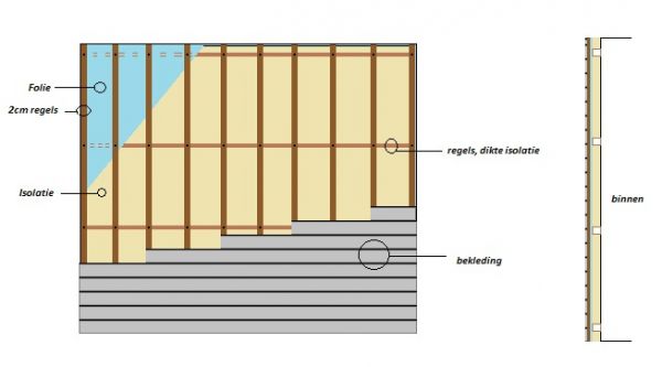

Klopt dan mijn plan van aanpak:
1) oude gevelbekleding eraf
2) oude isolatie eruit
3) betere / efficientere isolatie terugplaatsen
4) framewerk (2cm dik) erop
5) dampdoorlatende folie? erop
6) aftimmeren met rabat o.i.d
Is hier nog winst te behalen of zien jullie verbeterpunten?
Thanks zover!!
Isolatie zit zeer waarschijnlijk tussen het regelwerk.
Er moet een spouw tussen de dampopen folie en de afwerking zitten.
Is de binnenzijde gemetseld of is de aanbouw opgetrokken in houtskeletbouw?

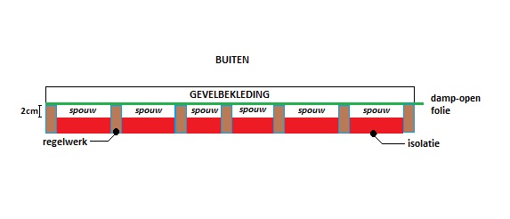

Wat de precieze constructie is, is mij helaas nog niet bekend. ik gok op dat hij is opgetrokken in houtskeletbouw maar dat baseer ik op het holle geluid als wat je binnen hoort als er iets tegenaan valt etc.
Zou dit de juiste manier zijn, of zou het in jullie ogen toch wat anders moeten?:
Thanks!

Ik zou de regels in de isolatie ook verticaal houden, daar de folie op aanbrengen (strak op de isolatie). Vervolgens een 2 cm lat vertikaal op de regels aanbrengen en daarop de gevelbekleding. Dan weet je zeker dat ventilatie en vochtafvoer in de goede richting lopen.
Dat idee had ik eerder ook, alleen zou dat betekenen dat ik hele smalle stroken met isolatie ga krijgen omdat het "skelet" voor de gevelbekleding zo'' beetje om de 30cm moet komen!
In principe zou de folie het eventuele water ook al buiten houden toch?
Die stijlen zitten er toch al, het is een hsb wand. Deze kun je niet vervangen zonder de gehele wand te slopen. Dus breedte isolatie afstemmen op de huidige tussenmaat.
Stroken idd verticaal op de stijlen plaatsen bij horizontale bekleding.
Oh wist niet dat het een HSB wand was! Nouja denk dat ik het er gewoon af moet slopen en dan zien wat ik tegen kom. Het principe is me in elk geval duidelijk!
