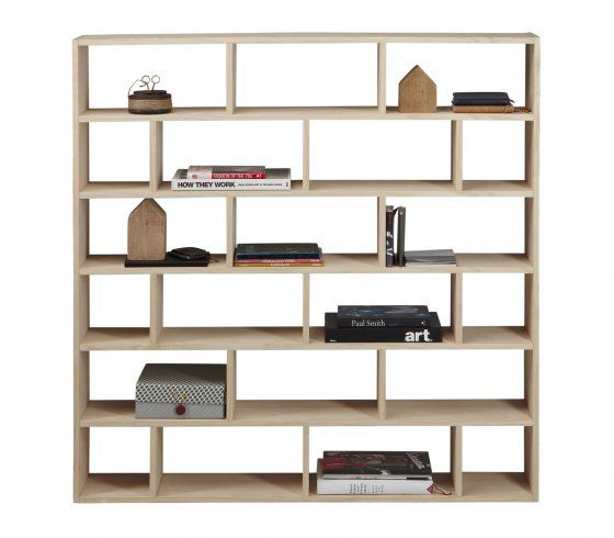

Ik wil voor in de woonkamer een zwevend kastje maken voor snuisterijtjes. Formaat wordt ongeveer 120x120 centimeter. Het idee is ongeveer dit:
Omdat er alleen kleine dingetjes in gaan, dacht ik aan simpel vurenhout van 18x94 en aan elkaar schroeven. Maar nu vroeg ik me af, hoe hang ik dit het beste op?
Mijn eerste gedachte was hoekbeugels links- en rechtsboven, omdat je die het minste ziet (zeker als je er een boek of vaasje of zo voor zet in de kast). Maar wat voor schroeven moet ik dan gebruiken? Welke lengte/dikte is genoeg voor dit gewicht?
De muur is van keiharde baksteen (ik kom er met de klopboor met moeite in) dus daar zal het niet aan liggen.
Leuk project! Het plaatje is van een grotere kast denk ik, maar dat maakt niet uit.
Ik zit te denken aan een onzichtbaardere bevestiging. Hoekbeugeltjes vind ik vaak niet mooi. Je kan schroefhaken in de muur zetten, en daar het kastje aanhangen. Desnoods in de bovenste plank een versteviging maken met een metalen plaatje. De bevestiging is dan zo goed als onzichtbaar.
In plaats van schroeven is lijmen ook al voldoende, en met deuvels of lamellos het best. Maar dat is wel wat uitdagender.
Als alternatieve bevestigingen kan je nog denken aan een keukenkastbevestiging of een keeplat.

Dank je voor de suggestie! Inderdaad beter om het onzichtbaar te doen. Maar waar komt die kast dan te hangen aan de schroefhaak? Monteer ik dan een oogje met schroeven aan de plank?
En ik ben alsnog nieuwsgierig hoe je dan bepaalt welke maat schroefhaak etc je nodig hebt. Kun je ergens nazoeken welk gewicht zo'n haak kan dragen?

Die haak is het probleem niet een paar mm staal is sterk genoeg om een auto aan op te hangen.
aan wat voor soort muur komt het kastje te hangen ?
de plug etc. is veel belangrijker dat is de zwakke plek

De muur is van keiharde steen (betonsteen?) waar ik zelfs met een klopboor met moeite een gaatje in krijg.
Ik maak me meer zorgen dat het kastje van z'n schroef scheurt doordat er toch een zwaar boek in gezet wordt of zoiets. Hoe weet je hoe veel gewicht aan hout en kastvulling je mag hanteren?
De door IJkenhout getoonde schroefhaak, kan vele honderden kilo's dragen.
Aan dit soort haken worden ook veel keuken en badkamer kasten aan opgehangen.
Dus daar zou ik me geen zorgen over maken.
En dat de muur hard is , is alleen maar een voordeel, dan blijven de pluggen en haken beter in de muur zitten, als dat je een hele zachte brosse muur.
Ik zou zeker de kast ook aan de onderkant ondersteunen, zodat die door het gewicht niet gaat doorhangen.

Maar het hóut, hoe sterk is dat? Het lijkt me dat als ik 300 kilo in die kast leg, de kast ergens breekt. Staal en betonsteen geloof ik onmiddellijk, het is hout dat ik minder vertrouw.
