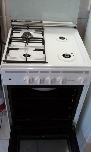

Beste forumleden,
Ik heb een Benraad gasfornuis type 506 die al wat jaartjes mee gaat en nu is het controle lampje van de elektrische gasoven wat aan de voorkant zit los geraakt en naar binnen geschoven.
Het lampje brand zelf nog als ik door het montage gat kijk, maar door de hitte is in de loop van tijd het rode houdertje broos geworden en afgebroken.
Nu is mijn vraag: Hoe kom ik bij dat lampje aan de voorkant?
Is dat te benaderen via de bovenkant waar de gasbranders zitten?
Ik heb zelf geen idee en ik wil niet zomaar overal mijn schroevendraaier tussen zetten.

Er kunnen schroeven onder de branders zitten, die moeten eruit gedraaid worden of er zit aan de voorkant bovenaan bij de deur van de oven een palletje dat naar beneden gedrukt moet worden om de bovenplaat omhoog te klappen.
S.oldeerbout
Specialist Keukenapparatuur
Als het toestel echt zo oud is als het klinkt niet aan beginnen om de schroeven bij de branders los te schroeven.
Misschien een foto van het toestel?

Hallo, bedankt voor de snelle reacties.
Stom, ik had zelf niet eraan gedacht om in de oven een kijkje te nemen.
Ik zie daar twee schroeven zitten die de onderkant van de frontplaat vasthouden.
Ik vraag mij dan alleen af hoe het met die bovenkant van die frontplaat zit. Als de bovenkant ergens ingehaakt zit heb ik geen ruimte om te manoeuvreren.
Dus dan zou ik toch misschien toch via de bovenkant de zaak moeten benaderen.
Er zit dus geen palletje.
Ik zie wel als ik de brander eraf til wel bij elke brander twee schroeven.
Maar het lijkt eerder of ze het buisje wat gas aan de brander levert vasthouden.
Ik denk dat het verstandiger is om eerst wat foto's te maken en die te plaatsen.
Alleen even kijken hoe ik die hier op het forum plaats.
Tot zover bedankt,
Chris

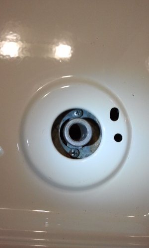

Chris_J
Beste forumleden,
Ik heb inmiddels een paar foto's gemaakt van het fornuis.
Hopelijk geeft dit meer duidelijkheid.
Met vriendelijke groet,
Chris

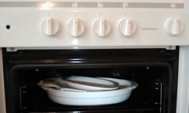

U hoeft het deksel niet los te halen, onderaan het knoppenpaneel zitten twee schroeven, die eruit en u kunt het front weghalen, mogelijk dat onder de knoppen ook schroeven zitten maar dat wijst zich vanzelf.
Eerst even de knoppen eraf trekken anders lukt het niet.

Goedenavond,
Helaas, het is niet gelukt om de voorkant los te halen.
2 parkers aan de voorkant (zichtbaar na openen ovendeur) losgedraaid en de knoppen er afgehaald.
Maar de bovenkant zit nog ergens aan vast.
Ik zie ook niet hoe ik die vangschaal los krijg.

S.oldeerbout
Zitten er dan nogmaals geen schroeven aan de boven-achterkant van het toestel.
Het lijkt mij dat de vangschaal om het dashboard zit.
Chris_J
Hallo S.Oldeerbout,
Het front zit naar binnen gebogen en de vangplaat zit daar overheen.
Dus die moet sowieso los.
Ik denk dat je gelijk hebt en er schroeven aan de achterkant moeten zitten om die los te halen. Dat kan haast niet anders zou je zeggen.
