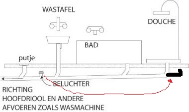

Ik heb een probleem met de afvoer.
Ik heb op dit forum al diverse dingen nagelezen over beluchters maar ik vind nog niet het antwoord, eigenlijk.
Het probleem is dat als ik het bad laat leeglopen, of een volle wasbak, het water gedeeltelijk 'terugkomt' in de douche. Het doucheputjesplasticje (weet niet hoe dat officieel heet) komt dan omhoog en daarbij komt water mee.
En een nogal heftige stank :oops:

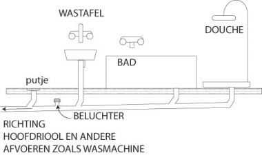

Dus ik dacht - ik moet een beluchter plaatsen hetgeen ik heb gedaan.
Zie tekening:
Maar het probleem is maar een beetje minder geworden.
Heb ik de beluchter op de verkeerde plek gezet?
Of moet het sowieso anders? Heeft het zin om meerdere beluchters te plaatsen?
Mijnziens zit deze op de verkeerde plek...
normaliter plaats je zoiets op het laatste punt (zodat alles ervan kan mee profiteren..)
Gewoon de beluchting bij de wastafel plaatsen.
ook kan de leiding van af het put je niet goed lopen of te kleine diameter hebben of een beginnende verstopping
