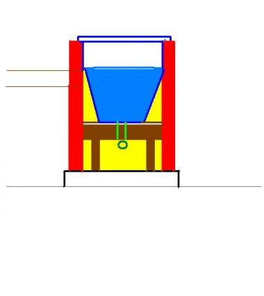

Na een succesvolle afronding van het keukenproject, begin ik nu aan de badkamer.
In mijn kleine badkamer wil ik een ligbad verzinken in de vloer. De onderkant van het bad komt hierbij in de kruipruimte van het huis. De kruipruimte is ongeveer 90 cm diep.
Hoe kan ik het beste een bekisting maken?
Moet ik een betonnen ombouw maken? Hoe kan ik de kuip het beste ondersteunen? En, hoe isoleer ik het bad?
Ik hoop dat iemand me verder kan helpen!

Ik wil het bad ongeveer 40 cm verzinken
De vloer van de kruipruimte is vochtig. Als ik klaar ben met alle leidingen in de kruipruimte, dan komt er een bodemafsluiter op de grond te liggen.
Maat van het bad: 180 x 80
Vloer is momenteel nog van hout, maar er komt een lichtgewicht betonvloer overheen. Ik moet één, of mogelijk twee balken doorzagen. Maar deze balken kunnen goed gefixeerd worden op de fundering. Qua draagvermogen verwacht ik geen problemen. Het bad komt overigens dwars op de balken te staan.
Het bad blijft gemakkelijk toegankelijk, ook nadat de badkamer af is. De kruipruimte is vrij groot.

Hallo.
Stort onder in de kruipruimte een vloertje van 15 cm gewapend beton
110 cm maal 210 cm
Metsel en lijm met kalk zandsteen blokken 4 muurtjes ongeveer 20 cm boven de vloer.
Houd in een van de muren een uitsparing om bij de afvoer te komen.
Als je dit gaat doen het bad bij de hand houden voor het meten van diverse maten.
Als de muurtjes klaar zijn en goed droog vloertje in de bak maken.
dit vloertje is voor de ondersteuning van het bad.
Zet het bad kant en klaar op zijn poten in de garage of kamer of waar dan ook neer.
Meet vanaf de onderzijde van de rand tot de vloer.
De bovenzijde van het vloertje moet 3 mm minder van de bovenzijde afzitten dan de gemeten maat.
Plaats het bad en breng nu de afvoer op maat aan via de gehouden opening in de wand.
Als dit klaar is onder het vloertje isolatie aanbrengen.
Afvoer los maken en bad verwijderen.
Nu de rest van de badkamer afmaken inclucief de vloer.
de opbouw van het bad als laatst.
Nu rondom het bad isolatie plaatsen en het bad laten zakken.
laat nu het bad vol water lopen en controleer als alles dicht is.
Nu met water en al erin het bad rondom afwerken en tegelen en kitten en noem maar op.
Als laatste water er uit en gebruiken maar.

Maar, moet ik nog rekening houden met eventuele verzakking van de kruipruimte? Ik zou me kunnen voorstellen dat de grond in de kruipruimte in de loop der jaren nog wat zou kunnen zakken, waar door het vloertje meezakt.

Hoe oud is het huis dan.
Wat voor fundering zit er onder is het op staal,of is hij op palen met balken en natuurlijk kan ook nog een gemetselde fundering.
Maar je gaf aan kruipruimte van 90 cm dit wijst 9 van de 10 keer een op staal.
Dit is een betonplaat met daarop een gemetselde muur.
00Lia
Het huis is van 1928. De fundering is op staal: betonnen 'richel' met daarop gemetselde muren. De grond in de kruipruimte is verder zandgrond.
Rene de klusser
Specialist Bouw
Als de onderzijde van het vloertje van het bad op dezelfde hoogte licht Als die van de fundering van het huis dan zal er niets kunnen verzakken.
Dit is namelijk toen als vaste grond aangegeven voor de fundering van het huis.
Dus onderkant vloertje onderkant fundering op de zelfde hoogte
