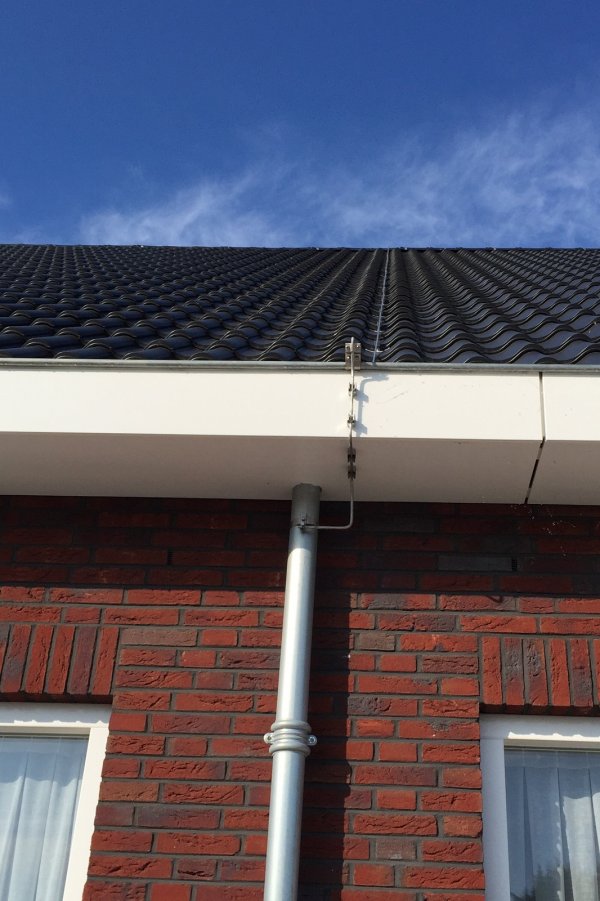

Ook bij nieuwbouw loopt er wel eens een draadje over de goot. In dit geval een bliksemafleider (denk ik), maar erg storend vind ik dit niet.

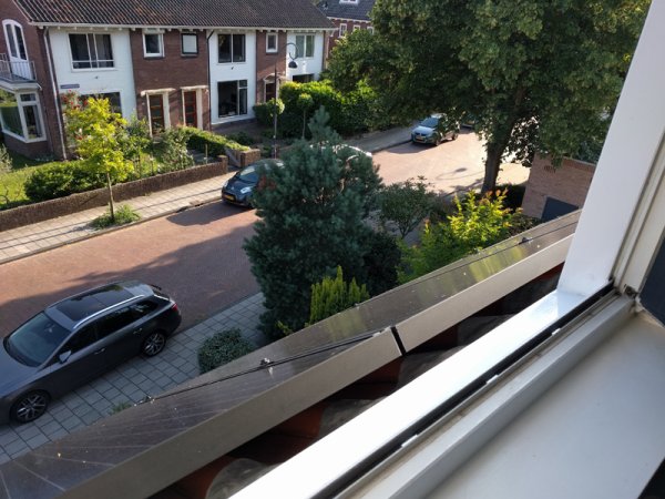

Komt het door de hoek waarmee de foto is gemaakt (omhoog), of past de onderste rij panelen eigenlijk gewoon net niet onder het dakkapelletje?

De onderste rij panelen was inderdaad behoorlijk passen en meten. In eerste instantie hadden we andere panelen (10cm langer), de installateur zei binnen 5 seconden "oh joh, dat gaat helemaal nooit passen". Fijn, daar hadden we dan zo lang naar uitgekeken.
Door deze wat hoog neer te leggen, redelijk dicht bij de dakkapel, blijft er aan de onderkant genoeg ruimte voor fatsoenlijke afwatering.
Het alternatief was in landscape neerleggen, wat een onrustiger totaalbeeld geeft en me twee panelen zou schelen. Dat ging 'm ook echt niet worden. Blij dat we hebben doorgezet.
Jammer genoeg blijkt dat die rij bij ons ten opzichte van de buren toch scheef ligt. Het rechter paneel ligt vrijwel even hoog, helemaal links ligt 8cm hoger. "Nee, dat is optisch bedrog, hij ligt echt recht". Ben benieuwd hoe snel ze dat nog recht kunnen leggen.
Zonnepanelen hebben geen esthetische functie, maar dit is inderdaad geen fraai gezicht. Hoe ziet het eruit vanuit de dakkapel?
Vanuit de dakkapel ziet het er netjes uit hoor. Als we onderhoud moeten plegen wordt het even opletten, maar zeker niet onmogelijk.
En inderdaad gaat het in eerste instantie niet om esthetiek, een paar cm verschil is ook geen ramp, maar 8 is wel veel. Vooral omdat ik het ook gewoon kan zien als ik op straat sta en extra storend omdat ik er tijdens het leggen al een opmerking over geplaatst heb. We gaan het zien :)
De installateur vond het duidelijk niet leuk: "prima, ik verplaats ze wel voor die anderhalve centimeter". Nee vent, geen anderhalf maar acht. Maar het is gedaan en het ligt er nu allemaal prachtig recht bij :)
