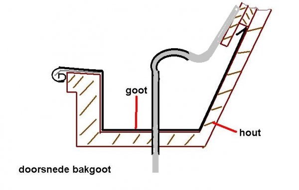

Achter de dakgoot langs: Voor zover ik heb kunnen zien is de dakgoot even diep als de bekisting, dus er is geen ruimte om achterlangs te boren om onder de dakpannen uit te komen.
Door de regenpijp: De kabels mogen voor zover ik heb begrepen niet door de regenpijp heen. Daar kunnen we natuurlijk een nieuw PVC pijpje in zetten met weer die kabels er in... maar de diameter van een regenpijp is vast niet zomaar, iets zegt me dat dat ook niet mag.
Nieuwe doorgang dakgoot: Kun je een nieuwe doorgang in de dakgoot (laten) creëren zonder dat het meteen aan alle kanten lek is? Een kleine doorgang van 32mm is al ruim zat. Als we die aan de bovenkant even hoog uit laten komen als de dakgoot zelf zou er niets aan de hand moeten zijn... toch?

Je kunt een door voor pijpje door d e goot maken en de vorm van gebogen pijpje zodat van boven geen water mee kan lopen.
Wel ruimte maken in het hout van de bakgoot zodat het heen en weer kan uit zetten.
@Henk253: Ah dat kan dus op zich wel... waarschijnlijk werk om een vakman uit te laten voeren om lekkage te voorkomen, maar dat is dus in theorie een optie. Zit wel vlak naast de normale afvoer naar beneden, dus dat is wellicht even puzzelen, maar het kan.
@The headhunter: De pannen komen uit in de dakgoot, maar als je iets daar boven zou beginnen met boren in het hout van het dak, kom je uiteindelijk natuurlijk wel bij de spouwmuur uit. Lijkt me wel erg lastig uitmeten en goed mikken om het mooi te krijgen... maar voor een vakman misschien zo gedaan.

Daarom had ik bedacht dat het misschien nog zou kunnen door _in_ de bestaande regenpijp een pijpje met een kleinere diameter te doen en daar die kabel doorheen te trekken. Maar de diameter van een regenpijp zal ook niet voor niks zijn, daar haal je dan wel een stuk van af.
Tot zover lijkt een aparte doorvoer (laten) maken me nog de optie die het minste risico met zich meebrengt en vrij zeker is van een goed resultaat.
