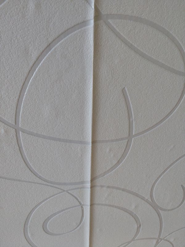

Behang kruipt op bij naden
Dan Steely
Iemand een idee wat te doen bij naden die tegen elkaar op kruipen?
Elke hulp zou welkom zijn!
Frank
Misschien iets meer info:
Gebeurt dit tijdens het behangen?
Wat voor ondergrond?
Gebruik je een roller om het aan te drukken?
Wgb
En waar ik heel nieuwsgierig naar ben. Hoe lang zit het behang op de muur en in welke prijsklasse valt het.
Er zijn van die doe het zelf klussen die moet je eerst als hulp bij een ander doen. :lol:
Fmrama
In een huis van mijn schoonmoeder was dit ook. Ik heb toen de ene baan een reepje afgesneden. Een ijzeren leniaal en een dun hobby mesje. De naden geplakt en daarna de muur gewit. Resultast èèn strakke witte muur zonder naad.
