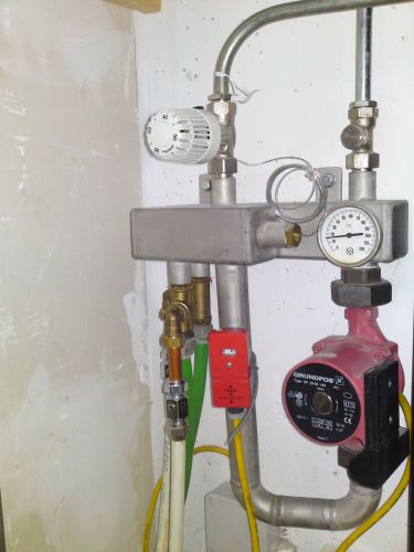

Retour of 2e circuit? word niet warm....
is er wel een hoop duidelijk geworden maar begrijp ik niet alles....
de set up nogmaals:
-ATAG A244 ec
-buitenvoeler
-chronotherm IV
-vloerverwarming op de beneden verdieping met 1 cct
er zit op de vloer verwarmings unit 2 thermostaten
1 op de aanvoer welke ingesteld kan worden van 20-40 graden
en het rode kastje de maximaal beveiliging die van 0-90 graden loopt.
het voetventiel op de vloerverwarming staat is meer dan 1/4 slag open.
nu staat de kamer thermostaat vergenoeg open om voor warmte aanvraag te zorgen,de aanvoer thermostaat staat op 40 en de maximaal op 35
als de temperatuur (zie meter op de pomp) op 32 graden komt slaat de pomp aan en bij 15 weer uit.
het vreemde is dat als ik de maximaal thermostaat hoger zet op bijvoorbeeld 40 graden dan slaat de pomp uit.
en dit begrijp ik niet.
hij zou dan toch juist bij een hogere temperatuur uit moeten slaan?

Maximaalthermostaat moet altijd hoger dan aanvoertemp.
Als de pomp niet draait kan de maxthermostaat verkeerd zijn aangesloten .

Normaal valt de pomp stil wanneer de max-temp. bereikt is ... bij u start hij dan .
DexterXL
Waarom staat het voetventiel maar een 1/4 los? deze hoort gewoon
helemaal los, anders duurt het veels te lang voordat de unit goed warm
word.
Dan maar wat uitleg:
- de Heimeier knop bepaald de temp. van het water wat door je vloer
stroomt, deze kan je instellen van 20 - 50 graden, zoals hij nu staat is
goed (40 graden) vind je de vloer te warm, dan zet je hem 5 graden
lager, nog te warm, dan nog eens 5 graden lager...enz.
Dit staat dus los van de gevraagde ruimtetemperatuur op de Chronotherm
het enige is wel dat als de vloer te koud blijft, je ruimte ook niet op temp.
komt.
- de rode thermostaat hoort er voor te zorgen dat zodra je andere thermostaat
defect raakt, en dus een te hoge temp. doorlaat, dat dan de pomp stopt,
hierdoor kan je vloer nooit te heet worden, alleen de verdeler word dan
te heet.
De werking hiervan is zeer simpel te testen, draai de rode thermostaat
op bv 70 graden, draait dan je pomp....prima, draai hem dan terug tot
onder de temp. die op de losse temp.meter word aangegeven, stopt de
pomp....prima, doet hij dit precies andersom...niet prima, dan zit de rode
thermostaat verkeerd aangesloten, er zitten 3 aansluitingen in met de
volgende aanduidingen: com / NO / NC, en hoort aangesloten te zitten
op com en NC en hoort afgesteld te staan op 65 graden.
Zoals je het nu beschrijfd zit deze verkeerd aangesloten. :roll:

test gedaan,ongeachte welke temp ik instel met de Heimer,zodra de maximaal beveiliging boven de 40 komt slaat de pomp niet meer aan.
met terug schroeven net iets onder de 40 springt de pomp weer aan.
ik zal het doosje even open schroeven.
en waarom het voetventiel maar een kwart open staat?
geen idee dit was zo ingesteld.
heb ook begrepen dat je deze niet zomaar helemmal open kan draaien daar je dan de werking van de rest van het cv systeem ontregelt...

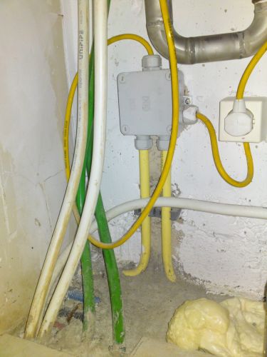

Okee,ik heb de max thermostaat even open gemaakt:
3 aansluitingen
aarde - geel/groen
C - blaauw
Z - bruin.
deze gaan naar een lasdoos waarin ze met een kroonsteen worden verbonden naar een WCD.
in deze WCD zit de stekker die naar de pomp gaat.
in deze pomp zit de geel/groen op de aarde.
de bruine op de L (fase)
en de blaauwe op de N(nul)
het lijkt erop dat alleen aan de maximaal thermostaat zijde tussen de C en de Z zijde de blaauw en de bruine omgedraaid kunnen worden.
klopt dit?
DexterXL
Normaal gesproken zet je hem in serie met de 230v van de pomp.
Chathanky
Die lus zit als ik het zo lees tussen lasdoos en wandcontactdoos.
Max. therm. > lasdoos > wandcontactdoos > Pomp.
Het is niet een gangbare methode, en riskant als de fase is uitgelust. De maximaalthermostaat blijft altijd onder spanning tenzij je de groep uit zet.

i.d.d. zo zit het met foto:
maar als ik de spanning eraf haal kan ik dan de blauwe en de bruine omdraaien op de max thermostaat of niet?

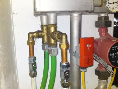

Nou......okee in de max thermostaat zijn i.d.d. 3 aansluitingen
1= aarde
2= C
3= Z
meer niet
ook geen extra doorvoer mogenlijkheid.
dus wat ik nu moet omzetten?
meer aansluitingen heb ik niet.
ik zal morgen eens een detail foto van de thermostaat maken.
Chathanky
In dat geval nog even niets. :lol:
Vreemd dat de werking tegengsteld is. Ik kan van hier ook niet zien hoe het verder zit. :mrgreen:
Bij een te hoge temperatuur moet het contact normaal verbreken.
Wat je kunt doen is dit nog even te controleren mocht je een multimeter hebben.
Misschien helpt een duidelijke foto van de aansluitingen van de max. therm.
Chathanky
Wat ik nog kan bedenken is dat het geen maximaal thermostaat is maar een gewone thermostaat. Die maakt verbinding als de temperatuur beneden de ingestelde waarde is. Een maximaalthermostaat werkt net het tegengestelde.

De thermostaat is hier oneigenlijk gebruikt en heeft als doel de pomp te stoppen als het water koud is, een goedkope manier van een pompschakelaar.
De beveiliging ontbreekt nu alleen op 60 graden max.

Dat zou idd kunnen. Ze hebben wel de maximaalthermostaat er uit bezuingd. :oops:
