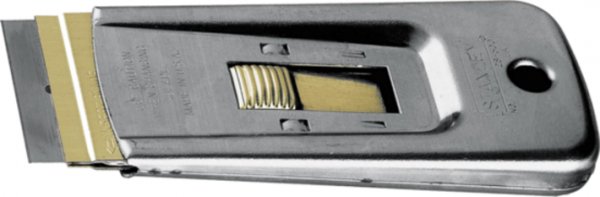

met een afsteekmes voor ruiten en een breed mes voor stucadoor werkzaamheden.
(noem het maar even zo)
Hier zie je een voorbeeldfilm, rond 1:44.
Het afsteekmes welke ik gebruik (werkt heel fijn):

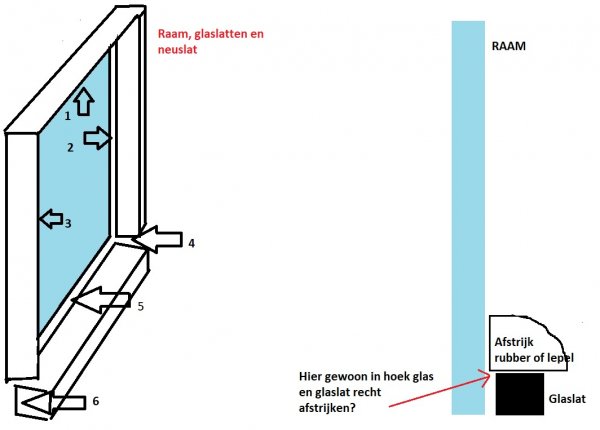

Alleen het schuine gedeelte van mijn neuslat naar raam zal ik niet met een "lepel" doen maat misschien met plamuurmes. De hoek naar raam is wat moeilijker te maken.
BertPleizier
Niet nodig. Met een lepeltje of schuin afgezaagde elektrabuis (wel goed ontbramen voor een glad resultaat) is ook hol en daarmee afwaterend. Hore vlakker je de buis houdt, hoe dikker en meer afwaterend de kitrand wordt. Hoe schuiner je hem houdt hoe dunner de kitrand wordt en hoe dieper je hem afstrijkt. Dat zou ik aan de onderkant (liggend deel) niet snel doen.

Toch nog een laatste vraag. Het raam dat ik moet kitten is 1.30 breed en ongeveer 1.80 hoog met onderin een neuslat. Ik moet beglazingskit aanbrengen rondom het gehele raam en bij neuslat. Blijkbaar moet ik dit verwerken binnen 10 minuten en denk dat ik dat nooit ga halen. Welke volgorde voor aanbrengen kit zouden jullie aanhouden?
Zelf denk ik aan : 3,5,2. Dan afmessen en daarna 4 en 6 en als laatste 1.
Het voordeel is overigens dat de glaslatten vierkant zijn. Ik kan naar mijn idee dus gewoon bij glaslatten strak afmessen langs het hout van de glaslat. Dat zou snel moeten kunnen gebeuren.
BertPleizier
Alles kitten en daarna pas afmessen. Eenmaal met zeepsop ingespoten hecht kit niet meer aan de reeds aangebrachte kit.

Ik snap je zorgen. Als je zorgt dat alles klaar ligt en je hebt een lekker sopje met heel veel zeep er in (nogmaals als je je hand in het water doet moet het echt glibberig aanvoelen zo veel zeep moet er in) dan is het afmessen echt niet zo moeilijk.
De kieren goed vol spuiten met kit, daarna het glas naast de kit, de kit zelf en de glaslatten (of het kozijn zelf als je aan de andere kant van de ruit bezig bent) royaal inspuiten met het glibberige zeepsop, kitlepel of de schuin afgezaagde en ontbraamde elektrabuis uit een emmer met hetzelfde zeepsop halen en in een vlotte en vloeiende beweging de kit afmessen. Afhankelijk van hoe veel kit je dan weer weg haalt het lepeltje of de buis steeds in de emmer uitslaan en weer verder gaan met afmessen. Zo lang alles nat en glibberig is plakt de kit er niet aan en dat is precies wat je moet hebben op je glas, de glaslatten en je afmesgereedschap. Als de kit namelijk wel plakt dan trek je het mee en dat is niet de bedoeling. Je mag altijd zeepsop bij spuiten als je het gevoel hebt dat het te weinig is. Te veel kan eigenlijk niet. Na het afmessen met een natte vinger van het zeepsop nog 1 of 2 keer langs de kitrand strijken voor een mooier eindresultaat en dan ben je klaar. Zorg dat je vinger goed nat blijft.
De klodders kit een dag in de emmer laten zitten zodat ze uitharden en dan kun je ze de volgende dag zo er uit vissen met schone handen.
Niet meer aan de kitrand en het kozijn komen. Geef de kit een aantal dagen de tijd om uit te harden. Daarna het kozijn afspoelen om de zeepresten te verwijderen. De ruit kun je na 1 tot 1,5 week veilig zemen.
