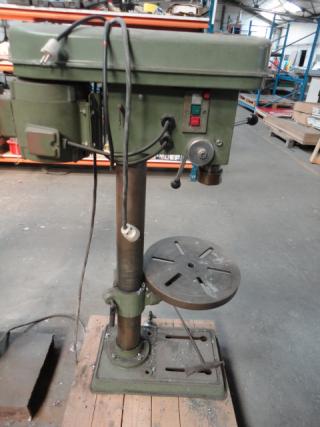

Voor mijn microfotografiehobby wil ik graag zelf een aantal metalen onderdelen voor een speciale opstelling zelf maken. Omdat ik zeer weinig ervaring heb met metaalbewerking zou ik graag wat tips en advies willen krijgen over de nog aan te schaffen machines en apperatuur.
Ik verwacht voornamelijk een kolomboormachine nodig te hebben, maar omdat ik ook wil gaan frezen ben ik aan het twijfelen om direct een freesbank te kopen in plaats van een kolomboormachine. Er zijn een aantal dingen die ik graag zou willen weten:

    Ik weet wel dat het echte freeswerk behoorlijk beperkt zal zijn. Daardoor zit ik er ook over te denken een kolomboormachine te kopen met een X-Y tafel en die alleen te gebruiken voor positionering van het werkstuk en het boren van gaten, dus niet voor freeswerk. Dat zal ik dan laten doen. Mocht ik ooit meer gaan frezen dan zijn dat waarschijnlijk kleine onderdelen en zou ik kunnen kijken naar een klein hobbyfreesbankje voor op een werkbank.
    Het probleem van veel kolomboormachines is de beperkte afstand tussen boor en kolom, waardoor de grootte van het werkstuk beperkt is. Al zoekende kwam ik het principe van een radiaal-kolomboor tegen waarbij de de afstand van boor tot zuil te veranderen is.

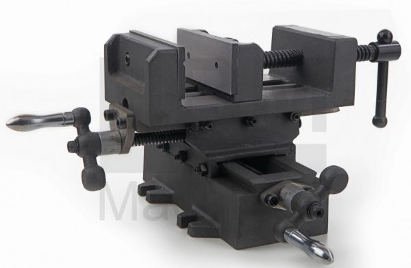

    Wellicht kun je ook een kolomboor (230 volt) met een totale hoogte van één meter gebruiken en dan in combinatie met een kruisklem
    ze zijn er 2e hands wel te vinden, maar omdat op een zolder te plaatsen zal ook nog wel een hele klus worden denk ik
    of je zal hem dan in delen naar boven moeten sjouwen.

    Als jij gaten binnen een +-0.5 of zeg +-0.2 mm tolerantie wil boren dan kan dit "eigenlijk" alleen met een kolomboormachine. Eigenlijk staat tussen " " .
    Een losse handfrees vraagt net zo,n vervelende (misschien nog wel moeilijkere ) positionering-aanpak als bij een handboormachine.
    Namelijk
    Bij het nauwkeurig aftekenen (kraspen) en goed voorcenteren met een centerpons in combinatie met een handboormachine zit jou gat binnen +-0.5mm op z,n plek. beetje oefenen en je gaat naar +-0.2mm.
    Een freesmachine heeft doorgaan niets aan een center, en moet handmatig (op 1 of andere manier) precies boven je krasje worden gebracht.
