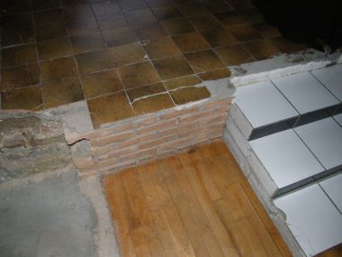

De begane grondvloer in m'n huis ligt nu direct op het zand, is van beton maar niet geïsoleerd of gewapend. Er zit een hoogteverschil in (dijkwoning) van ±50cm. Het hoge deel liggen nu oude tegels op gelijmd, het lage deel een cementdekvloer en eiken houten delen.
Heel de begane grond gaat aangepakt worden. Alle binnenwanden gaan eruit en ook worden er bijna overal rondom voorzetwanden gemaakt (naar de buren voor geluids- en naar buiten voor warmteisolatie).

Zo ziet de vloer er ter plaatste van het hoogteverschil er nu uit:

Wil je het hoogte verschil houden of maak je het vlak.
Hoe groot is het hoogste gedeelte.
hoe groot is de totale vloer.
Het hoge deel is ±4x5, het lage deel ±7.7x5. Het hoogteverschil blijft erin, maar schuift wel een halve meter op.
De vloer mag eventueel een paar cm hoger worden.

Persoonlijk zou ik het lage deel slopen, en vernieuwen door een geïsoleerde vloer.
Vloer verwijderen/ uitgraven/ dunlaagje zand.
Folie isolatie type eps ankerplaat.
Hierop 1 net rond 8 15# 15
Leidingwerk dunner dan 40 mm in de betonvloer rest er onder.
vloer 90 mm van flowcrete storten B 45.
Deze is net als egaline en vloeit met een beetje hulp zo vlak en glad dat hij gelijk afgewerkt kan worden zonder dekvloer en of egaline.
En als je de keus hebt om vloerverwarming te nemen.
Neem dan die keus want dat is vele malen comfortabeler.
En wat betrefd de hoge vloer die zou ik ook vervangen maar als je toch met hout gaat werken kan jou optie met een koudebrug onderbreker over de tegels ook.
