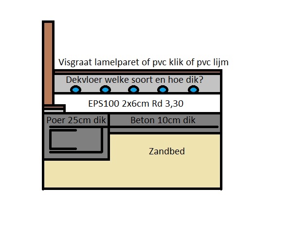

    MarcoVDM
    Nog even een vraag betreffende de isolatie. Ik ben van plan voor EPS platen te kiezen, is EPS100 sterk genoeg of moet ik een andere hebben? Tevens las ik een tip om in plaats van bijvoorbeeld 12cm dikke EPS platen 2x 6cm te pakken en deze haaks op elkaar te leggen zodat je de naden extra afdekt. Dit klinkt logisch en ik neem aan dat dit geen kwaad kan?
    MarcoVDM
    Update:
    We zijn inmiddels bezig met de renovatie. Omdat er 2 kolommen geplaatst dienen te worden zullen er 2 poeren samen met de betonnen vloer gestort moeten worden. Hierdoor zullen wij kiezen voor isolatie tussen het beton en de dekvloer omdat we anders een koudebrug hebben bij de poeren.
    Nu werd hier al gezegd dat een rd waarde van 2,5 achterhaald is, wat is de norm momenteel? Ik kan bijvoorbeeld 2x6cm haaks op elkaar plaatsen om zo een rd van 3,30 te halen, of is dit nog niet genoeg? En heeft het wel echt zin om 2 lagen te plaatsen ipv 1 laag van 12cm?
    Dan de dekvloer, wij willen op de isolatie netten leggen om de vloerverwarming aan te knopen. Hoe dik zou de zandcement dekvloer moeten worden als we deze op isolatie leggen? Ik zat te denken om een vloeibare zandcement dekvloer te laten storten omdat dit handig is en zelfnivellerend is, wat denken jullie?
    Marcn88
    Kijk ook eens naar een b keuze pirplaten deze zijn wat drukvaster dan eps, dit omdat je de iso wil plaatsen tussen beton en dekvloer dient de isolatie goed drukvast te zijn.
    Ik heb hier zelf ook mee aan het stoeien geweest en de b keus was goedkoper en isoleerde meer dan de eps bij gelijke dikte
    MarcoVDM
    Bedankt Marc, dan gaan we voor de b keus pir platen. Weet jij zo of de dekvloer dikker moet worden doordat deze niet direct op het beton komt te liggen?
