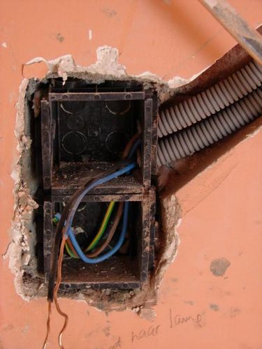

situatie 1:
Hier zie je 2 zwarte dozen waar in de bovenste doos een lichtschakelaar komt voor het plafond licht en in de onderste doos een stekker contactpunt. (vergeef me voor mijn gebrekkige kennis van jargon) Boven dus een lichtschakelaar en onder een contactpunt.
Er komen al 2 sets met draden uit bij de dozen. 1 maal een zwarte en een blauwe draad voor de lichtschakelaar en 1 maal een blauwe, bruine en een groen/gele draad. Ik wil weten hoe je nu precies de draden moet verbinden en wat je moet doen om het geheel op de juiste manier moet aansluiten.

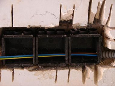

situatie 2:
Hier zie je drie zwarte dozen aan elkaar zitten. Er komen stroomdraden binnen aan 1 kant en ik wil daar drie stekker contactpunten realiseren. De stekker contactpunten bestaan uit 3 losse units die elk in een zwarte doos komen te zitten. Mijn vraag is nu hoe ik ook dit geheel op de juiste manier moet bedraden en moet verbinden.

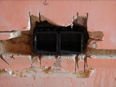

situatie 3:
hier zie je 2 zwarte dozen waar 2 stekker contact punten gaan komen. De moeilijkheid hier is dat de stroom na dit punt verder moet lopen naar even verderop waar ook weer 2 stekker contactpunten gaan komen. Aan 1 kant komen dus stroomdraden binnen, daar worden 2 stekker contactpunten aan verbonden en daarna loopt de stroom verder naar 2 andere stekker contact punten. Ook hier weer de vraag: Hoe sluit ik het geheel op de juiste manier aan en hoe moeten de draden en verbindingen komen?

Lichtschakelaar: bruin en zwart aansluiten op de schakelaar. Als je een wisselschakelaar hebt (met 3 aansluitpunten), dan moet je even op de beschrijving kijken welke twee je nodig hebt. De blauwe uit de bovenste buis moet je dus doorverbinden met de blauwe uit de onderste (dat kan waarschijnlijk door ze beiden op de contactdoos aan te sluiten) De bruine uit de bovenste buis moet je aansluiten op de schakelaar. (Je sluit de bruine draad die uit de buis komt aan op de contactdoos en sluit daar tevens een extra stukje bruin draad op aan. Dat extra stukje sluit je dan weer aan op de schakelaar)
Contactdoos: blauw en bruin op de contactpennen, geel/groen op de randaarde.
Doorverbinden: meestal kun je per aansluitpunt 2 draden kwijt. Je kunt dan de binnenkomende draad aansluiten en tegelijkertijd een tweede draad die je kunt doorverbinden naar de volgende doos.

Situatie 2 en 3 zijn me ondertussen ook al duidelijk geworden door gewoon een kant en klaar stekkerdoos met 2 stekker punten open te schroeven en te kijken hoe het daar zit.
In situatie 2 is het een kwestie van vanuit de eerste stekker unit nieuwe draadjes te trekken (de kleuren blijven hetzelfde) naar de volgende stekker unit tot en met de laatste stekker unit.
Situatie 3 is eigenlijk hetzelfde als situatie 2 met dat verschil dat je eerst 2 stekker units hebt zitten en verderop weer 2 stekker units. De verbinding tussen beide gaat echter op dezelfde manier als in situatie 2.
