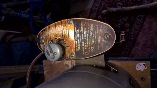

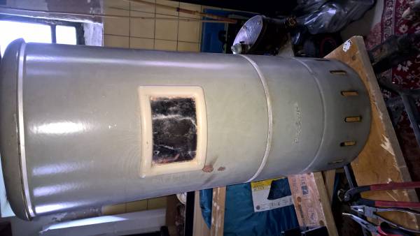

Ik heb hier een oude Beckers kachel. Ik ga ervan uit dat deze op olie gestookt moet worden. Kan iemand mij vertellen hoe dit in zijn werk gaat en wat meer over de ouderdom van deze kachel. Heb foto's van de kachel maar kan deze niet plaatsen.

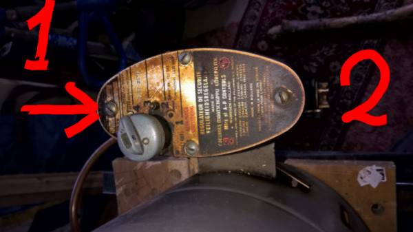

Bij 1 zit de aansluiting voor de koperleiding naar het vat, wat hoger moet staan als de kachel.
2 is de filter.
Carburateur uit elkaar halen en schoonmaken is wel aan te raden.
Met de draaiknop regel je de brandstof hoeveelheid, iets optillen en dan draaien.
Het drukknopje tussen de cijfers 2 & 3 is om extra brandstof in de kachel te pompe
Petroleum is de brandstof en geen huisbrandolie.
Dank je Rola voor de reactie. Hoe steek je hem aan. Er zit geen gat in de voorzijde om hem te ontsteken. Aan de bovenkant zit een deksel die eraf kan. Helemaal beneden zit de kom met de aansluiting. Lijkt mij niet veilig om hem boven de petroleum dampen te moeten ontsteken.
Petroleum is niet zo vluchtig als bijvoorbeeld benzine, zodra de petroleum de kachel instroomt er een brandende lucifer in laten vallen. Op dat moment zit er nog geen damp in de koude kachel.

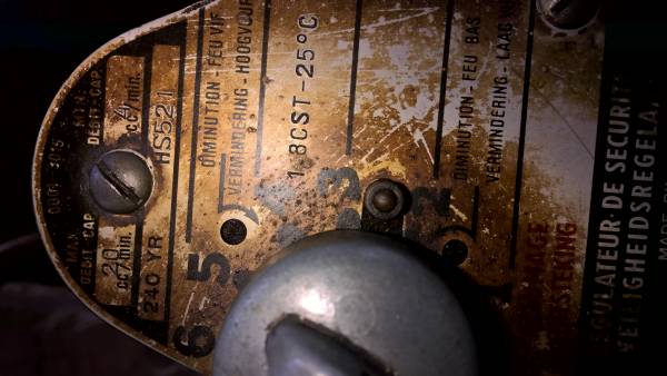

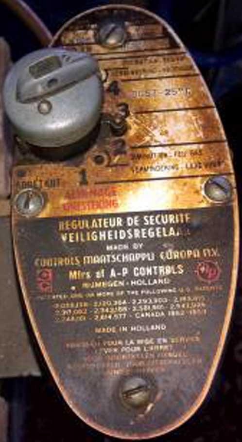

Maar goed, als je iets naders zou willen weten over5 de leeftijd (als iemand dat al zou kunnen vinden), dan zou dit detail ut de foto:
toch beslist beter leesbaar moeten zijn. :wink:
Over "Controls Maatschappij" is wel een en ander te vinden.
60'er jaren...
Of de kachel ook uit die tijd stamt: geen idee!
In elk geval slaat dit label alleen op de op deze kachel gebruikte regulateur, niet specifiek op de kachel zelf!
De bediening van deze kachels is heel simpel.
Staat de knop op 0, dan stroomt er geen olie in de kachel.
Om hem aan te steken, zet je de draaiknop op 1, en wacht je even totdat je ziet dat er olie in de kachel stroomt.
Een lucifer er in, en de kachel brand.
En inderdaad wordt die van boven af aangestoken.
Je kunt dan met de draaiknop het vuur hoger laten branden, door de draaiknop bv op 5 te zetten.
Tussen stand 1 en 2, zit een stelschroef, waarmee je de minimale stand in kunt stellen.
En tussen 4 en 5 kun je de maximale hoeveelheid olie instellen dat de kachel in stroomt.
