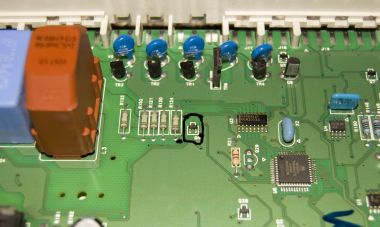

Mijn Bauknecht wasmachine heb ik gerepareerd m.b.v dit forum.
Alles werkt nog behalve het centifugeren. (lampje deur blijft branden)
Na het lezen van div antwoorden kwam ik erachter dat het probleem in het deurslot zou moeten zitten.
Deurslot gedemonteerd en nagemeten,na de vergrendeling van het slot stuurt deze een spanning van 240 volt uit naar het processorbord.
Op het processorbord gaat deze 240 volt via een aantal weerstanden naar een smd transistor ( Q6 )die op zijn beurt de wasmachine vrijgeeft voor centrifugeren.
Deze transistor vervangen en alles werkt weer goed.
Wat heeft dit gekost.
1 avond forum lezen
2 avondjes zoeken
1 transistor bc 857b (16 eurocent)
Misschien hebben andere mensen hier ook iets aan
