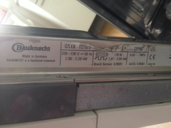

Hallo allemaal,
Ik heb 3 dagen plezier mogen hebben van een Bauknecht GSXK 7316/3. Sinds de plaatsing in mijn huis (misschien te ruw?) gaf de machine al een brommend geluid. Nu is hij er mee gestopt.
Wat hij nu doet: Water loopt in de machine, machine blijft een tijd stil, waarin je alleen heel vaag een draaiend geluid hoort. Dan komt er een vrij luide bromtoon. Uiteindelijk na een minuut of 3 voert de machine het water af en stopt het programma. Ik hoor 3 korte piepjes en een lange.
Ik heb de machine aan de zijkant en binnenkant losgemaakt. Ik heb een klein schoepje gevonden in 481236018558 motor. Maar ik twijfel of het niet motor 461972765191 is. Wie weet het antwoord? Voor ik een te dure nieuwe motor aanschaf? Het moet wel leuk blijven met een apparaat van marktplaats.
Groeten,
Albert-Jan
Ajdeboer86

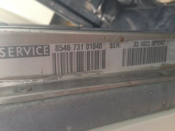

Vergeten te melden, hij is gebruikt. Machine draaide voordat ik 'm overnam zonder bromtoon. Meneer gaf al wel aan dat de sensor onder het filter (van 1 van de 2 motoren die ik noemde) af en toe 'gepoetst' moest worden.
Stickers in de bijlage

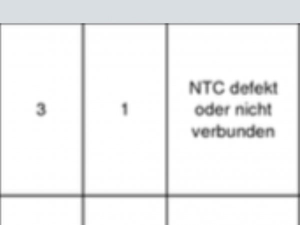

Techrax
foutcode 3x kort en 1x lang betekent "NTC (watertemperatuurvoeler) defect of niet verbonden" dus dat eerst maar controleren door hem door te meten. Als hij goed is, dan word het circulatiepomp uitbouwen en controleren. Wordt het water wel rond gesproeid?

Techrax
NTC doormeten in de Ohm stand. De kabeltjes van de multimeter aansluiten op de NTC. Welke waarde heeft hij bij kamertemperatuur? Bij het doormeten kun je alleen zien of hij defect is. Het schema is een lijst met foutcodes voor Bauknecht vaatwassers die op een Duitse website staat.

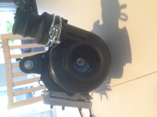

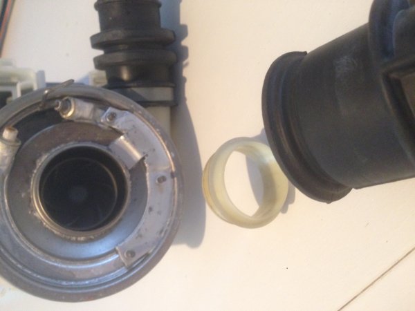

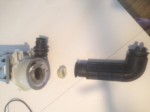

Ajdeboer86
Hallo allemaal,
Ik deel even een aantal foto's met jullie, want het vervangen lukt niet helemaal.
Dit is hoe de oude pomp eruit ziet, en de 'slang' die eraf komt.
Hier ingezoomd.

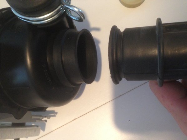

Bij de nieuwe pomp ziet het er net even iets anders uit.
Dit is de nieuwe pomp

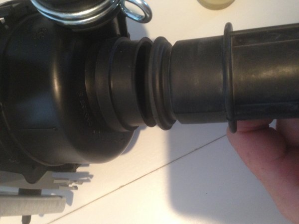

Dit is de nieuwe pomp, waarbij ik probeer de oude 'slang' van de oude pomp over te zetten op de nieuwe.
Je ziet alleen dat de oude slang te breed is voor de nieuwe pomp, d.w.z. de buitenste rand vooral. Ik krijg bijna de neiging om die er af te snijden, want ik denk dat de rest er wel in past.
Ook zie ik bij de nieuwe pomp niet dat witte ringetje, maar in de nieuwe pomp lijkt die er al in te zitten.
Wat moet ik doen?
