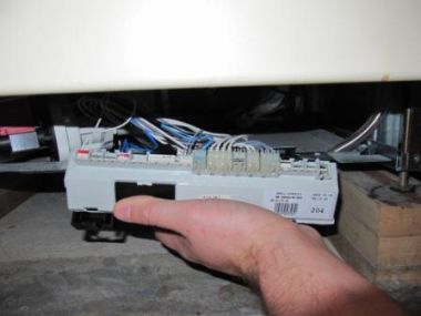

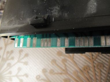

Daarop heb ik de besturings-unit (rechts-onder, grijs-zwarte ding met veel stekkers ) los gehaald en alle stekkers eraf gehaald. De kleine stekkers gaan erg moeilijk los of blijven zelfs in het deksel vast zitten, maar dat is geen probleem. De behuizing van de printplaat open gemaakt en deze eens goed bekeken. Immers: één losse of gebroken soldeer-verbinding doet al wonderen (lees: ellende veroorzaken)! Ook daar zag ik weinig, behalve dat de contacten waar de stekkers op de printplaat worden geschoven er niet zo "fris" uitzagen. Grauw en aangeslagen.
Deze contacten heb ik opgeschuurd en allemaal opnieuw gesoldeerd zodat ze weer mooi contact maken. Opnieuw aangesloten en nu doet hij het al 14 dagen probleemloos!! Gekke is dat het afpompen aan het begin van het programma nu ook maar één keer gedaan wordt, terwijl dat vaak meerdere keren was!
