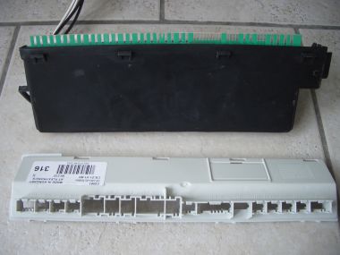

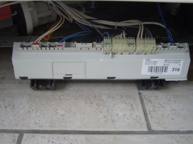

Beste Loesje,
Mocht het probleem toch terug komen, waarbij het start-lampje, het spoel-lampje en pulserende piepje weer afgaan, is dit de volgende oplossing:
1 Trek de stekker eruit
2 Verwijder plint onder vaatwasser
3 Verwijder afdekplaat die achter de plint zit (4 torx-15 schroefjes).
Hierbij kan moet je de deur van de vaatwasser dicht laten.
4 Haal het zwart-grijze aansluitblok los waar alle draadjes aan vast zitten.
5 Maak alle kabeltjes los, uitgezonderd de 2 voedingskabels aan de
zijkant (volgorde staan op foto 1).
6 Haal het grijze gedeelte van het aansluitblok.
7 Maak alle contacten op de print (zie foto 2) schoon met een fijn mesje
(niet te hard duwen).
8 Blaas alle schuurstof van de print en wrijf met een droog doekje de
print schoon.
9 Plaats de grijze kap terug op het aansluitblok.
10 Bevestig alle kabeltjes (voor volgorde zie foto1).
11 Steek stekker in stopcontact en test of de vaatwasser het weer doet.
12 Monteer alles weer terug.
Indien dit niet de oplossing is, dan is er echt iets stuk.

We hebben de instructies van C Waldrich opgevolgd, de vaatwasser opengeschroefd en de contacten op de printplaat vrijgemaakt. Die leken al schoon, maar omdat ik toch bezig was heb ik ze schoongekrabd met een mesje. Voor je de contacten losmaakt raad ik je aan om een scherpe foto bij goed licht te maken zodat je later de plugjes weer in de juiste volgorde kan terugprikken.
Verder heb ik het waterfilter nog eens schoongemaakt.
Hierna werkte de vaatwasser weer goed ! Dank je wel voor deze super tips !!
