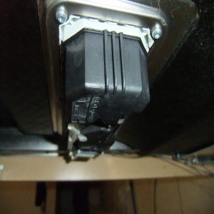

Dag mensen,

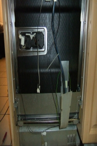

Ik heb mijn inbouwvaatwasser uit elkaar gehaald omdat het kunststof blokje bij de veer kapot was (al meerdere met dit probleem gelezen).
Nu is bij mij alleen het probleem:
Bij de deur van de vaatwasser afhalen is er een kabeltje losgeschoten, maar ik heb dus niet kunnen zien waar vandaan.
Nu heb ik de hele vaatwasser weer in elkaar zitten, behalve de deur, want eerst moet ik dat ene kabeltje nog bevestigen.
De vraag aan jullie, enig idee waar ik dat kabeltje moet bevestigen?
PS. Ik heb geprobeerd foto's te plaatsen van de kabel, zal dit nogmaals proberen, om het voor jullie makkelijker te maken.
Bij voorbaat dank voor alle hulp.

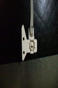

Okeej, ik was dus ondertussen al bezig met resizen, en het is me inmiddels gelukt. Hieronder dus de foto's van het kabeltje waar ik geen raad mee weet.

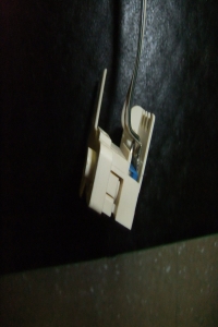

Kabeltje van de zeep - glansunit , maak daar eens een foto van.
Dan iets groter als deze.
Spyrootjuh

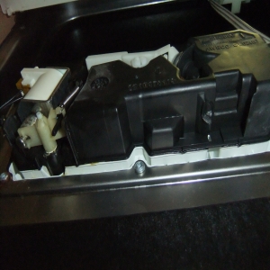

Zo'n vermoeden had ik al, dat het bij de zeepdespensor hoorde, maar de vraag is alleen: waar precies?
Foto 1 is vooraanzicht
Foto 2 is zijaanzicht vanaf linkerkant
Foto 3 is onderaanzicht

Ik denk aan de rechterkant voor het glansspoelmiddel niveau.
Echter kan ik het zo niet zien omdat je foto's maak van de linkerkant.
Ergens zal je daar contactpuntjes moeten zien waar je de heleboel inklikt in het zwarte gedeelte.

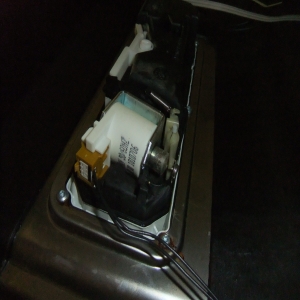

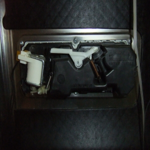

Speciaal voor U een zij aanzicht vanaf de rechter kant. Maar ik zie aan die zijde nergens een punt waarvan ik denk, voilla, daar hoort hij te zitten.

Ja dat is niet echt wat ik bedoel , bedoel meer de rechterkant boven.
Je glansspoelmiddellampje zal nu branden.
Wat gebeurt er als je bij het loshangende draadje en magneetje houd , gaat het lampje dan uit?
Dan is het waarschijnlijk alleen een reedcontact en kan je op die manier ook vinden waar hij moet.
