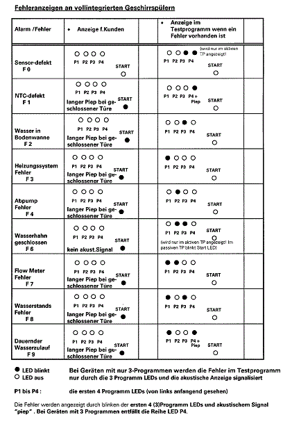

Zoals zovelen heb ik ook een storing aan onze vaatwasser.
Zodra ik de deur sluit begint hij te lopen en na zo'n 30 sec hoor ik een pieptoon.
Als ik op het ledpaneel kijk brand de led bij de spoelstand en knippert de led bij de startknop.
Ik heb de witte zeef schoongemaakt maar heeft geen enkel resultaat.
Wie kan me aub helpen zit met mijn handen in het haar.
grt Ramón
S.oldeerbout
Specialist Keukenapparatuur
In welke ritme knippert de startknop , als het knipperen begint is dit ritme een foutcode bv 2x met een pauze van een seconde , als je langer wacht zal deze eindeloos sneller gaan knipperen.

Hij begint te piepen en je hoort iedere seconde evenlang een piepje.
De startknop knippert onafgebroken evenlang zonder tussenpauze versneld achterelkaar.

Onder de zeef zit aan de rechterkant ook een zwart roostertje maak deze eens schoon met een afwasborstel en heet water.
Wijnandsr
Nee, helaas geen resultaat. Blijft piepen
S.oldeerbout
Lastig , wellicht water op de echte bodemplaat door lekkage of draadbreuk in de deur op het scharnierpunt van de kabelboom.
