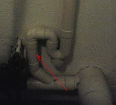

Er zit een barst in de afvoer bij de wasmachine links bij de bocht, ik wou dit laten reperen maar vint 100 euro wel erg veel.
Kan iemand mij helpen om uit te leggen hoe ik dit zelf vervang
Het stukje pijp bij de pijl goed schoon schuren, ook de achterkant.
Daarna de pijp bij de pijl door zagen en dezelfde constructie opnieuw maken zoals het nu zit.
Gebruik een pvc lijm.
Ja, of de schroeven waar hij mee vast zit iets losdraaien, desnoods er nog één bij plaatsen
wat The headhunter al melde want hoe komt die scheur er in?

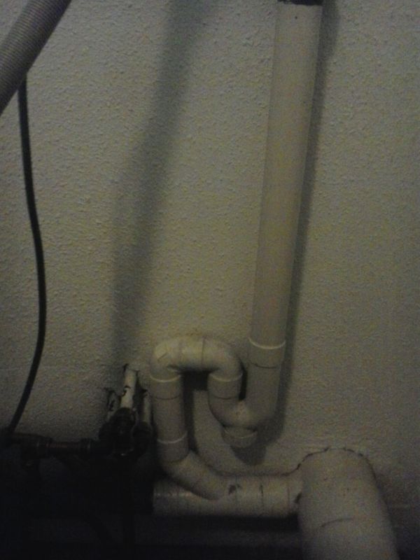

IK weet niet hoe die scheur erin komt en hoe lang die er al zit.
Ik zag nooit de afvoer wasmachine stond ervoor.

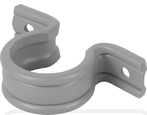

Op de foto niet te zien maar bovenaan pijp zit zo'n zadel.
