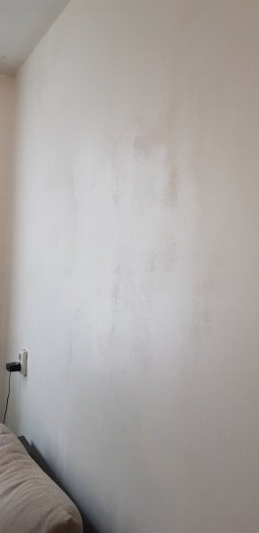

Dag klussers,
Zoals je misschien ziet op de foto zitten er na het verven 'banen' op de gisplaat muur. Daar hecht de verf minder goed. Na de eerste verflaag heb ik er toch maar voorstrijk op gedaan en daarna in de grondverf gezet, maar helaas zonder het gewenste resultaat.
Weet iemand een oplossing?
Bij voorbaat dank
Ik denk dat de roller niet voldoende verzadigd was, ik zie schrale plekken.
Ik heb gemerkt dat er nog wel wat verschil zit tussen een roller en een roller. Ik heb dus een betere gekocht wat het resultaat flink verbeterde. Ook na dat ik een vertrager door de muurverf heen had gemengd werd het resultaat super strak. Ook door rollen is belangrijk en niet tussen door over de mooie buurvrouw kletsen ;-)
