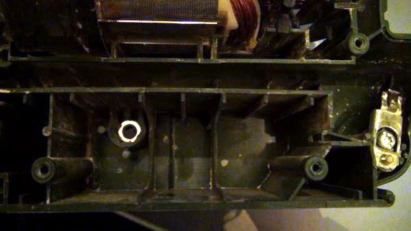

Ik heb een Bosch pbs 7ae bandschuurmachine, die vol stof zit.
Het "deksel" is ervan af, maar hoe krijg ik de motorblok eruit?
Die zit vast aan, de andere kant, een ding (?) met een aandrijfriem er rond.
Alvast bedankt!!

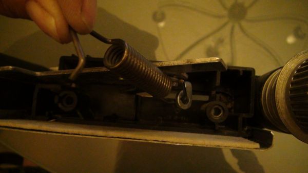

De veer van de hendel om het schuurpapier vast en los te maken is losgeschoten voor ik kon zien waar het vast zat!
Ik heb geen idee waar ik die moet plaatsen :cry:

Geef even het nummer van de machine op zoals dat op het typeplaatje staat, begint waarschijnlijk met 0601........
Het is een nl. een iets ander type dan op de tekening staat, de foto's mogen trouwens ook wel iets helderder. :wink:
Thanks Jan voor de moeite!
Ik heb gisteren bezoek gekregen en ik heb de man dadelijk aan het werk gezet :wink:
En na een paar pogingen is het hem gelukt! De machine is nu terug paraat voor de volgende klus.
