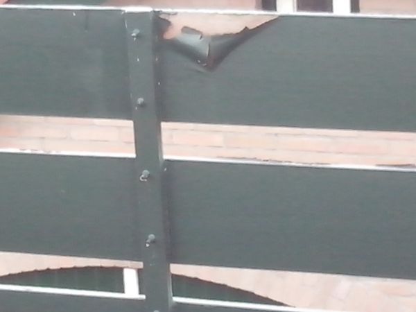

De balustrade rondom het platte dak van mijn ouders is al jaren problematisch op het gebied van schilderwerk. In de loop der jaren zijn verscheidene schilders gepasseerd en enkele jaren terug zijn zelfs de planken geheel vervangen, maar nog altijd is het schilderwerk al binnen enkele maanden na het schilderen duidelijk beschadigd door hitte (donkergroen met vrij zicht op het zuiden) en mogelijk werking van het hout.
Bijgevoegde foto geeft een idee van hoe de verf er na 1-2 jaar aan toe is. De verf op andere kozijnen en houtdelen op het Zuiden met dezelfde donkergroene kleur slijt veel minder snel, ik vermoed dan ook dat er meer speelt dan alleen de intensieve zon. Heeft iemand een idee hoe een volgende verfbeurt duurzamer kan worden gedaan? Speciale verf, een uitgebreide voorbehandeling tegen werking van het hout misschien? Of zal het altijd een zwak punt blijven en weet iemand geschikte duurzamer, bijvoorbeeld kunststof alternatieven?
