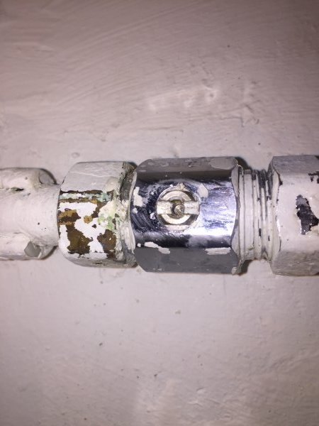

Hi,
Ik woon al enkele jaren in een appartement en heb sinds kort ontdekt dat ik het water met een ballofix zou moeten kunnen afsluiten.
Er zit alleen geen hendel op. Ik zie op internet dat er meerdere types zijn.
Hoe kan ik deze kogelafsluiter dichtdraaien?
ik ben benieuwd naar jullie reactie.
Volgens mij ben je bij deze uitvoering een aparte sleutel nodig , is met een punttang ook open en dicht te draaien.
