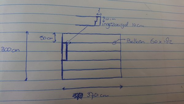

Ik wil op de eerste verdieping met de badkamer gaan beginnen. Daarvoor moet eerst de balkenlaag verstevigd gaan worden,aangezien er veel gewicht op komt van de tegels en een bad.
De situatie is zoals op de tekening, 6 balken van 60*182 met een overspanning van 3,7 meter. De balken liggen aan de linkerkant op een H-profiel en aan de rechterkant in de muur.
Probleem is dat er door een vroegere schoorsteen een raveling is gemaakt waardoor ik de sterkte van drie balken deels kwijt ben. De balken zijn destijds met 10cm ingezaaid aan de bovenkant, tot (ik gok aan de hand van andere balken in het huis) het hart van de balk waar de raveling in hangt.
Nu kan ik het op twee manieren oplossen:
1. Extra houten balken aan brengen tussen de goede balken en wellicht ook de raveling er uit te halen en ook daar een nieuwe balk te plaatsen.
2. Ik kan ook bijv. 1 of 2 IPE profielen plaatsen op de plaats van de raveling of tussen de goede balken in.
Het eerste kan ik zo doen, maar gezien de stijfheid van de constructie kies ik liever voor optie 2. Alleen de profielen zijn niet dezelfde maat als de balken en ik weet niet hoe ik dat goed op kan lossen. Een IPE profiel zou 10cm hoog zijn, terwijl ik met een balkhoogte van 18cm te maken heb.
Hoe zouden jullie dit oplossen?
