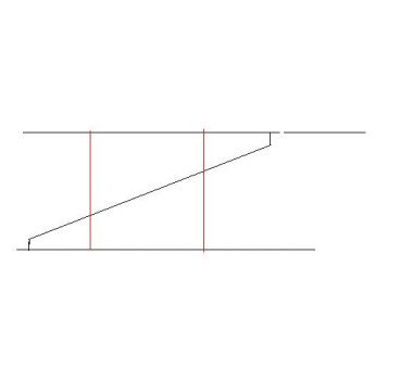

Voor een raveling moeten we twee vloerbalken (6,2 m lang, 7,5 x 18cm) verdubbelen. Het is niet mogelijk 6,2m lange balken te plaatsen dus we moeten twee balken in de lengte gaan verbinden. Volgens de constructeur zijn er lasmethoden waarbij de balk rekenkundig als 1 geheel wordt gezien. Hoe te doen? Schuine liplas, goede lijm en bouten er verticaal doorheen? Hoe groot ongeveer?
Overigens snappen we dat we dit niet in het midden moeten doen; we denken aan twee balken van bijvoorbeeld 4,0 en dan 2,2m.

Schuiner dan 45, doe iets van 60 graden komt het helemaal goed.
Gebruik een goede bruislijm, wat de kans dat het hout niet overal aansluit is aanwezig.

De 60 graden die TIHO aangaf moet 30 graden wezen kleine verspreking schuiner dan 45 graden :)
Volgens de constructieleer van 1950 was het lassen van een balk toegestaan mits de las twee maal de hoogte van de balk had.
Dus dat zou neerkomen op 40 cm lang.
ik heb een schets bijgevoegd.
Je hebt eerst twee stukjes haaks en dan gaat hij schuin lopen.
die haakse stukjes moetten de helft van de dikte dus 3,5.
En dan net als TIHO aangaf constructielijm er tussen,neem dan wel de traag opschuimende dan gun je jezelf de tijd even om hem in elkaar te zetten.
De slotbouten die moeten minimaal M10 zijn.

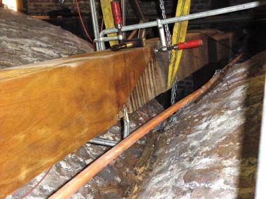

Van de website gehaald.
Voorbeeld liplas in restauratiewerk
deze werden niet alleen voor gordingen gebruikt ook om balken te verlengen.
Rene Heb je een linkje voor mij (via pb)
dan ga ik die jongen een keer uitnodigen als wij weer een dergelijke klus hebben
Rene de klusser
Specialist Bouw
Heb het op jou linkje gevonden bij liplas
Boertje125
Oke ik heb hem gevonden maar aan de foto kan je niet zien of de de balk met de onderste lip doorloopt over het steunpunt.
Ik ken maar 1 bedrijf die echte balken kan doorverbinden op die manier
maar dan wel met een hele dure glasvezel verbindinstaaf en composiet er in.
een normale liplas funtioneerd niet bij een ligger op 2 steunpunten.
