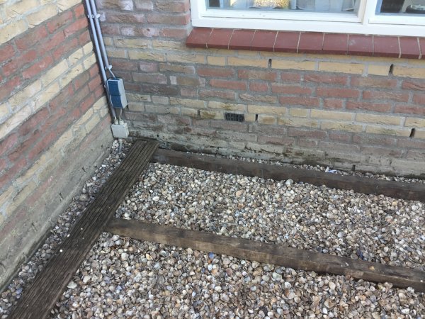

Hoi klussers,
Ik heb een probeem veroorzaakt, een aantal jaren geleden dacht ik even cement aan mijn achtergevel van mijn huis bij te smeren. Ik gebruikte echter de verkeerde cementkleur en had het nogal slecht gedaan door op de bakstemen te smeren. Nu wilde ik dat verwijderen met HG cementverwijderaar. Dit lukte niet . Maar de muur wordt nu wel vochtig wat je goed kan zien. Zou dit overgaan of heb ik nu echt een probleem.
Plaats even een foto.
Ga je het nog schilderen?

Wat bedoel je met "cement bij te smeren"? Ik zie hier alleen schoon metselwerk met wat kalkuitslag en vervuiling.

Ja is moeilik te zien. Maar is toch echt vochtig. Ik heb nu de schelpen van de muur weggeschept. Kijken wat het nu doet.
Schelpen onderdrond is best te doen echter ze blijven nat dat had ik niet verwacht. Wel een goede oplossing voor de kruipruimte daar komt geen regen.
Wat is dat bijsmeren van cement en op welke muur ?

Als jouw muur veelal in de schaduw ligt en die van de buren heeft wat meer zon, dan kan dat qua vochtigheid enorm schelen. Zeker als er ook nog andere dingen spelen, bijvoorbeeld dat er nooit wind staat op die plek.
Daarom zal de ene muur vochtiger zijn dan de ander.
Als je muur te lang vochtig blijft, kan dat problemen veroorzaken zoals schimmels (en rotting in kozijn), of vorstschade aan de stenen.
Je kunt de muur impregneren om het indringen van vocht in de steen te voorkomen of te verminderen. Belangrijk is het om dat te doen wanneer de muur droog is, dus na een tijd mooi weer.

De voegen aan de onderzijde van de muur aan de zijde van het raam waren slecht en vaak nat dus had ik daar cement in de voegen toegevoegd echter de verkeerde kleur. Er was ook cement op de bakstenen gekomen. Ik ben er achter gekomen dat je dit direct moet verwijderen want na jaren krijg je het nooit meer fatsoenlijk van af.

Bij de bouwmarkt hebben ze van die staalborstels voor op de boormachine. Daar krijg je het wel mee schoon echter het geeft ook wat kleurverschil.
Ah, je bedoelt voegen. Cementresten op bakstenen kan je alleen mechanisch verwijderen. Verder kan je de groene aanslag met een hogedrukreiniger schoonspuiten. De kalkuitslag gaat er misschien ook mee weg. Daarna eventueel impregneren.
