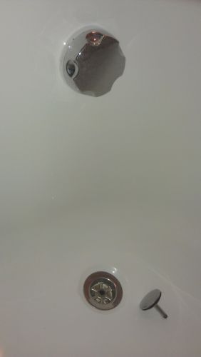

De badstop (uit 2005) stopt niet meer. Het schroefje aandraaien biedt geen uitkomst. Wij gebruiken nu gewoon een zwarte rubberen stop (45,5mm) en dat werkt prima, maar omdat het huis verkocht is, ben ik op zoek naar een nieuwe. Waar kan ik deze bestellen?

Staat het merk nergen vermeld? zo ja, dan kan je het misschien vinden bij een leverancier "google leverancier" ander misschien even bij een bouwmarkt langsgaan met de kapotte badstop
Aan de knop te zien, is het een grohe overloopcombinatie.
Maar de stoppen passen vaak ook op andere merken.
Kun je niet meer nagaan, via een rekening, wat voor merk er gebruikt is?
Of misschien weet de leverancier waar je het gekocht hebt, nog welk merk er gebruikt is.
Neem anders de stop mee, naar een goede sanitar zaak.
Daar kunnen ze je beslist helpen.
Werkt de bediening nog wel? Het is vreemd dat de stop ineens niet meer afdicht. Controleer eens de bediening, het hefboompje onderaan zou op en neer bewegen als dit nog werkt.

Omdat je, met de schroef onderin, de stop kunt afstellen, als dat niet helpt dicht de rubber ring niet meer af of het mechanisme is ontregeld of defect.

Ik lees nergens dat de rubberen afsluitring beschadigd is cq. niet meer afdicht. Ook de foto van de stop geeft geen duidelijkheid.

Het mechanisme werkt nog goed, de stop gaat naar behoren naar beneden en omhoog. Als de stop naar beneden is (evt nog even aangeduwd) loopt het bad langzaam, in ongeveer een half uur, leeg. Een zwarte rubberen stop werkt wel gewoon, dan loopt het bad niet leeg.
Ik kan het schroefje niet strakker aandraaien omdat de stop dan te laag is, en dan loopt het douchewater te langzaam weg, dus afzagen heeft geen zin.
Ik denk dat het aan de stop, en om precies te zijn aan het rubber ligt. Waar zou ik evt een los rubber kunnen kopen? De badstop in ons nieuwe huis lijkt wel, alleen is het chromen afdekplaatje veel groter. Die is van Viega (daar staat wel een merk op).
Zit er een O-ring ?
Die is zo te vervangen, een beetje ijzerwarenzaak heeft ze wel.
Heb je de oude rubbere dichting goed bekeken op beschadigingen, vervuiling en of deze goed op z`n plek zit?
Normaal kan er weinig mis gaan met zo`n afdichting en gaat vele jaren probleemloos mee.
Zit de centrale schroef van het siffon nog goed aangedraaid? Ook daar kan het lekken. Hoewel de zwarte alternatieve stop die wel werkt dat waarschijnlijk wel uitsluit.
