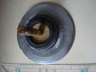

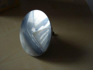

Beste klussers,
Mijn Badstop is kapot na 11 jr. Hellaas beschik ik niet over de papieren welk merk het is en welk artikelnr zodat ik het kan bestellen. Een sanitairwinkel kon mij niet veder helpen hoe ik dit aan moest pakken. Ik hoop via deze weg te weten te komen welke badstop ik moet kopen zodat ik weer lekker in bad kan zitten zonder dat ie leeg loopt.
Alvast heel erg bedankt!
Marjo
Henk253
Multiplex-afmontageset
Visign M1,
(rozet en kegel),
ter completering van het
Multiplex-basismodel,
Model Bestelgegevens VE Art.Nr.
6162.0 verchroomd 5 103 378
evt zijn de rubbers ook wel los te verkrijgen
Lippendichting,
rubber,
voor plugkegel van de Multiplex
en Multiplex Trio,
afb. 6,
buiten-&durchmesser;
x binnen-&durchmesser;
6162-268 42,2 x 35 104 740
