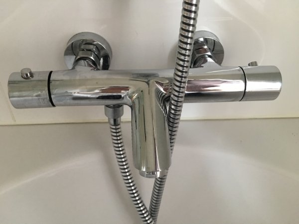

In ons bad heb ik een Grohe Essence badmengkraan (zie onderstaande foto). Die erg heet staat afgesteld. Echter lukt het niet om hem beter af te stellen. Hij draait namelijk niet verder en ook niet soepel. Het lijkt er dus op dat het binnenwerk kapot is. Het probleem is waarschijnlijk ook ontstaan toen iemand de kraan veel te ver door had gedraaid. Hebben jullie nog tips? Helaas kunnen we het type ook niet meer terug vinden, dus we weten niet of we een nieuw binnenwerk kunnen krijgen.
Na veel websites af te speuren lukt het ons niet om het specifieke type te achterhalen, om een vervangend onderdeel te bestellen. Weet iemand hoe ik dat zou kunnen achterhalen?
Als het een grohe is of dan staat het er op.
Ook zie ik geen graden op de kraan staan.

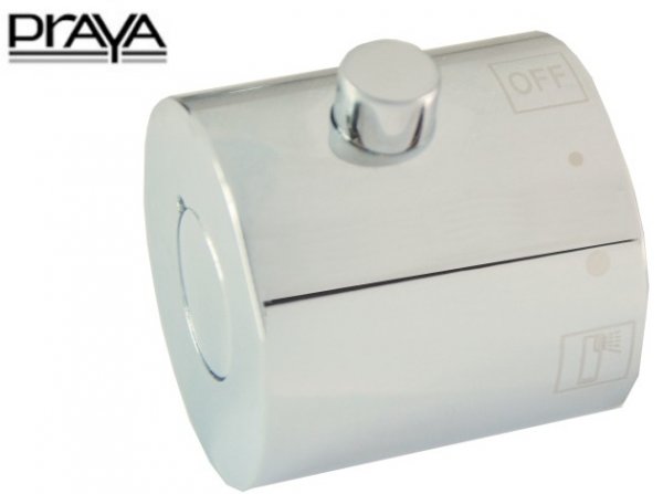

En een poos wezen puzzelen en 500x vergroten van je kraan en op linker knop een afbeelding van een douche kop staat in een vier kant
is het geen grohe maar een Praya Rio thermostatische badmengkraan.
