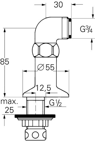

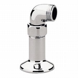

Je hebt ook van grohe "staande koppelling chroom"
als je dit in toetst zie je ze staan op google
met deze aansluiting kan je een badmengkraan plaatsen evt met thermostaat hart maat 15cmx3/4

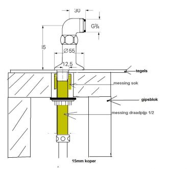

dat is een mooi alternatief die staande koppeling. is die 25mm max dikte inclusief tegel?
ik wilde de ombouw met gipsblokken maken inclusief de onderkant v/d tegelrand (liggend blok op een muurtje waar vervolgens het bad op rust, ik heb dan ruimte achter het muurtje voor de leidingen, soort holle ruimte). een gipsblok is 7cm dik en is dus te dik voor deze staande koppeling. houten plank met tegels lijkt me ook niet goed bij vocht.
kun je me in deze nog verder adviseren?
alvast bedankt!
even gaten boren in gips blokken en tegels plaatst dat eerst en plaats later het bad er voor
Bedankt! ziet er goed uit!
