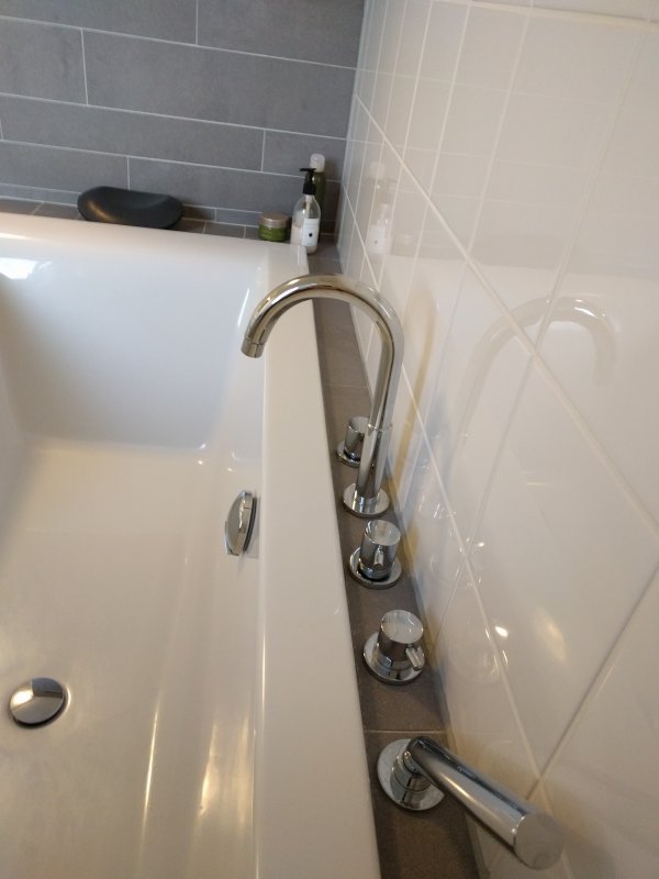

Badkraan los
In het huis van mijn zoon zit een ligbad, met een ombouw. In de ombouw aan de achterzijde van het bad, bevind zich de kraan. Deze kraan zit los. Nog niet zodanig dat ik hem geheel omhoog kan halen maar net genoeg om het irritant te vinden. Op dit moment heb ik maar een idee om de kraan weer vast te zetten. Afvoer losmaken, kit lossnijden, bad uit ombouw tillen. Kraan vastzetten en bad weer terugplaatsen. Is er nog een beter, minder ingrijpende oplossing, groet
Er zijn type kranen die je van bovenaf vast kan zetten, maar dat zijn uitzonderingen.
Wat is het merk en type? Of een foto.
Je moet er wel wat aan doen want er zal ongetwijfeld water langs lekken.
Kan je niet het rozet om de kraan aandraaien en daar de kraan mee vastzetten?
Of de rozet omhoog trekken en dat er dan een wartel onder zit.
