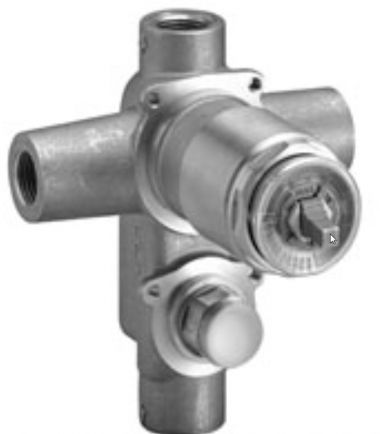

Ik heb een dorn bracht badkraan met een handel die zowel voor aan/uit als voor warm/koud wordt gebruikt. Nu zit deze hendel los waardoor er water blijft lopen in het bad. Voorheen heeft hendel wel vaker wat losgezeten, maar dan kon ik deze gewoon vastdraaien. Nu lukt dat niet meer; hendel blijft doordraaien. Krijg hendel ook niet via inbus aan bovenkant los of vast. Wat te doen?

ik denk dat deze spindel door steeds los gaan niet meer de vierkante vorm heeft zodat je de hendel niet goed vast kunt krijgen.

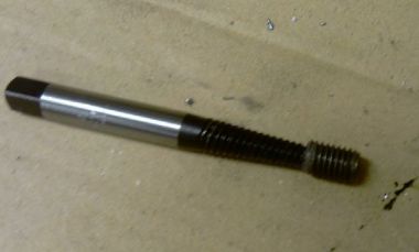

Je zou kunnen proberen met een dunne linkse tap
Misschien moet je een gaatje voorboren in de vastzittende schroef, en in dit gat het linkse schroefdraad van de tapeinduithaler inschroeven tot de schroef begint te draaien.
kijk op deze site hoe ze er uit zien.
klik hier
dan draai je de inbus er uit zo
