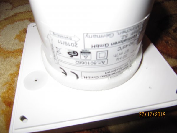

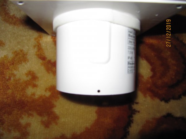

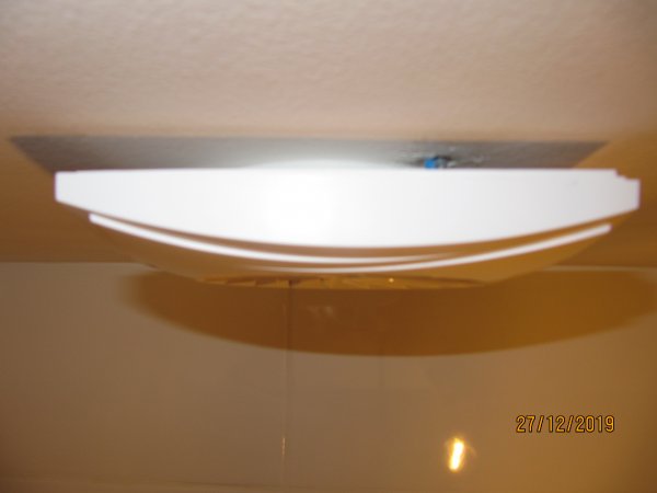

Er moeten 4 ventilatoren geplaatst worden in het plafond. Het plaatsen en aansluiten is op zich geen probleem maar ik loop tegen 2 punten aan die niet duidelijk zijn weergegeven in de beschrijving.
Als eerste, de ventilatoren zijn van een merk die een verdikking hebben
waardoor de ventilator zichzelf vastklemt in
Hierdoor klemt de ventilator zichzelf vast waardoor ik me afvraag of het dan nog met de 4 schroefjes moet worden vastgezet. Mocht dit zo zijn dan doet zich het volgende voor. Doordat hij klemt is het bijna niet mogelijk om hem tegen het plafond te krijgen of te corrigeren(recht krijgen met de wand). Eruit halen bij een eventueel defect in de toekomst wordt dan een probleem.
Bij de ventilator zit een schuimstrook die precies past om de schacht, ik neem aan dat die dan ook daarvoor is
Ik heb er nu een geplaatst waarbij de ventilator zichzelf klemt en de afstand gelijk is aan de dikte van de schuimstrook
De ventilatoren zijn silent. Zit ik nu goed of toch maar geweld gebruiken om hem tegen het plafond te persen? Waar is dan die schuimstrook voor? Graag hoor ik van jullie wat gebruikelijk is.

De diameter is 100, de ventilator is geplaatst in een verlengde mof van 100 zodat de verdikking bovenop de 100 zichzelf klemt. Past goed.
Ik begrijp dat hij dus tot aan het plafond gedrukt moet worden en de schuimstrook geen functie heeft? Bij alle ventilatoren waren ze bijgevoegd.

De schuimstrook dicht de opening rond het gat in het plafond af. Hiermee voorkom je dat je vuilstrepen gaat zien op het plafond (in ieder geval verminderen).

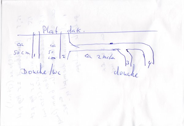

Waar komt de buis van 100 mm op uit? Ieder een eigen uitgang, of gecentraliseerd op een grotere buis?
Marcel11
Een simpele schets van de situatie. Twee ventilatoren omdat er een afstand is van 2 meter inclusief 2 bochten(weerstand), dacht dat dit wel compenseert. De douche wc heeft dus de kortste afstand naar buiten zonder weerstand, kan zijn dat de enkele uitgang gewoon open blijft als dat beter uitkomt.
De schuimstrook zorgt er dus voor dat de ventilator dan ook niet direct tegen het plafond komt neem ik aan?
In hoeverre kan zo'n ventilator los trillen? Hij zit nu al zo vast dat ik behoorlijk kracht moet gebruiken om hem te draaien laat staan eruit halen.
Maakt het uit voor de elektra draden die nu door het flexibele afdek dopje lopen? of is dit geen probleem?

Er is geen ventilatie berekening gemaakt, als voorbeeld is de douche/wc op de bovenverdieping gebruikt waar dan ook geen schimmelvorming plaats heeft gevonden. Echter, daar zit ook een raampje. Een ventilatiebuis is afgesloten omdat je er anders wegwaait. Dit was geen probleem, na jaren nog geen schimmelvorming. Beneden zijn er helaas geen raampjes vandaar het idee van dubbele ventilatoren, in ieder geval in de douche.
De woning is een oud pand uit 1928, tochtig van zichzelf.
Dubbele ventilatoren voor de douche beneden omdat er geen andere ventilatie in de vorm van een raampje zit. Ik had begrepen van een aannemer, die bij mij aan de overkant 1 ventilator had geplaatst, dat er al vrij snel schimmel optrad. Dit probeer ik op deze manier te voorkomen omdat de douche ruimte niet al te groot is en ik had begrepen dat er rekening gehouden moet worden met de lengte van de buis, de diameter en het aantal bochten.

Deze ventilatoren hebben nauwelijks krachtom drukverschil te creeren.
3 op 1 buis heeft teveel tegendruk.
1 woonhuis ventilator met meerder afzuigpunten is effectiever dan deze constructie.
Dus 1 Stork Rpm op het dak en daar de afzuigpunten opaan.
Het wel of niet krijgen van schimmel is niet alleen afhankelijk van ventilatie maar ook van verwarming en isolatie.

Helaas is dit niet meer mogelijk omdat alles dicht is gemaakt en afgewerkt dus zal moeten roeien met de riemen die ik heb. Voor teveel tegendruk dus in principe 1 ventilator op 1 buis begrijp ik, andere gaten dichtmaken met een kapje en dan zien of dit voldoende is. Op deze manier kan het altijd nog aangepast worden.
