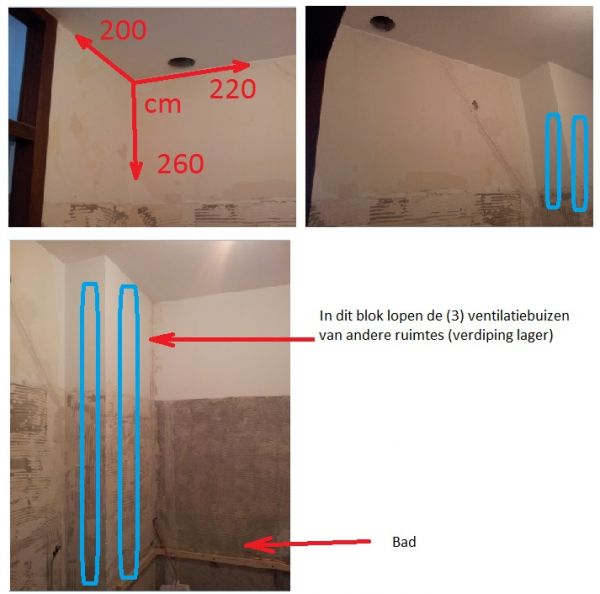

Ik ben bezig met m'n badkamer en het volgende probleem is in de ventilatie.
Zoals te zien op de foto's de ventilatiegat is niet echt optimaal geplaatst t.o.v. luchttoevoer (deur) en de vochtproductie (bad). Wij hadden veel last van schimmelvorming (badkamer was zonder ventilator).
De vragen:
1) Is het voldoende om gewoon in de bestaande gat een ventilator te plaatsen (plus een rooster in de deur)?
2) Indien 1) is nee, in de blok naast de bad lopen 3 ventilatiebuizen (van de keuken, wc en berging). De berging is onder de badkamer (betonvloer / plafond).
Is het verstandig om een aansluiting te maken op de buis van de berging (direct boven de bad) en daar de ventilator te plaatsen?
3) een ander idee? :)
Edit: De badkamer is onder een platte (betonnen) dak.
