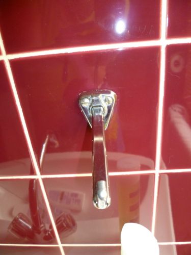

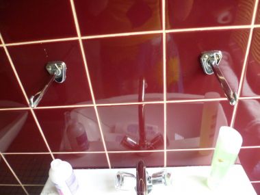

1) de bevestiging van ons badkamerplankje is kapot, waardoor het "armpje" dat de boel omhoog houdt, steeds omlaag zakt waardoor de hele boel naar beneden dondert.
2) de "mond" van de kraan is verbogen en zit muurvast, waardoor je de kraan hard aan moet zetten om een bruikbare straal te krijgen (anders gaat 'ie alle kanten op).
Nu mijn vragen:
* weet iemand of er nog ergens dit type bevestiging, los of met plankje, te koop is (plankje is 49 cm lang)? Of misschien is er een ander (goedkoop) type dat ook zou passen? Ik wil namelijk liever niet een heel nieuw plankje waarbij nieuwe gaten geboord moeten worden etc. en waar ik veel aan moet uitgeven, aangezien we op den duur toch alles gaan vervangen een keer.
* is zo'n onderstuk van de kraan los te koop, zo ja waar dan (bouwmarkt maar bv welke afdeling, bij sanitair kon ik snel-snel alleen hele kranen vinden).
En nee, ik ben niet blond :), maar niet zo klustechnisch onderlegd.
Alvast bedankt weer!
Zo'n kraanuitloopstukje heet perlator en ligt in iedere bouwmarkt bij de kranen en koppelingen.
Dat dragertje zou ik even van de muur halen en kijken of je hem aan de achterkant kan blokkeren op de een of andere wijze.

Pelator is m22 binnendraad, overal los verkrijgbaar.
planchet merk Geesa, uit de handel oplossing plaats een simpel pvc planchet van 10€.
Ze zijn er nog wel maar dan een ronde rozet kan mooi over de oude gaten heen
word geleverd kompleet met glas
Clou-Flat-accessoires-CL0902080-planchet-45-cm-chroom%7B47%7Dhelder-glas zie evt hier eens
