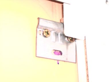

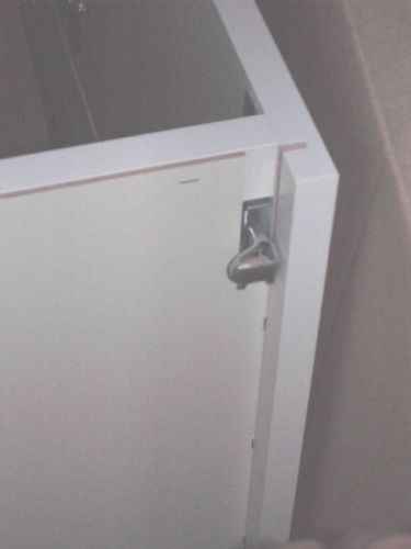

hier zie je de haak die aan de kast vastzit. Met wat voor haak en plug hang ik die aan de muur dan ? En blijft dat grote gewicht aan deze twee haken hangen ?
De duimhaken worden altijd bijgeleverd ddor de fabrikant, het zakje met onderdelen zit soms op de gekste plaatsen vastgeplakt op of in het meubel, zo niet dan terug naar de winkel en vragen om een setje.
De goede pluggen zitten er ook bij.
De fabrikant zou het niet op deze manier doen wanneer het niet vertrouwd is.
Kijk voor alle zekerheid nog even op de instructie, er zijn meubels waarbij ook de wastafel een eigen bevestiging heeft.
Dit systeem ken ik; het moet met metalen strip (gebogen, dan kunnen de haken erachter "haken") die met keilbouten aan de muur bevestigd worden.
Deze kast moet inderdaad met duimhaken vast gezet worden.
De muur zal volgens mij geen probleem zijn, om zoals de TS al eerder aangaf dit kalkzand stenen zijn.
Pak wel langere duimhaken, en goede pluggen.
Maar normaal moet er ook een montage setje bij zitten, met haken en pluggen.
