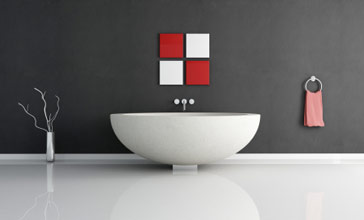

De muur wordt een ander verhaal, graag zou ik deze helemaal strak willen hebben. Daarna zou ik deze graag antraciet hebben.
Omdat ik dit ook bij de douche wil hebben zijn er blijkbaar coatings die het geheel waterdicht krijgen. Op dit moment heb ik op 2 wanden greenboard en andere zit nog oud pleisterwerk met lijmresten van de vorige tegels.
Heeft iemand tips of manieren om vanuit deze 2 afwerkingen een strakke muur te krijgen?
Is het verstandig eerst alles dicht te stuken en daarna betonverf + coating te gebruiken of zijn er andere manieren?
bijgaande een voorbeeld wat ik bedoel.
