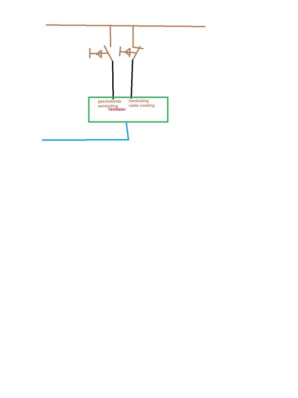

Hallo klussers,
Ik wil een ventilator in de badkamer plaatsen, die niet via de lichtschakelaar maar via een aparte schakelaar wordt aangezet en vervolgens een in te stellen tijd blijft draaien.
Verder wil ik dit nadraaien op elk gewenst moment kunnen onderbreken en weer voortzetten.
Ben benieuwd of iemand mij kan helpen hoe dit te doen, het liefst vergezeld door een elektrisch schema.

Bedankt voor de reactie, maar let wel: ik wil niet (bv. 10 min) nadraaien nadat de ventilator is uitgezet maar nadat de ventilator is AAN gezet. De gebruikelijke systemen draaien na nadat de ventilator is UIT gezet.

De reacties overziend lijkt mij nog de simpelste opzet:
Ventilator kopen met timer (dwz dat de ventilator naloopt als deze uitgezet is) en deze niet via de lichtschakelaar maar met een aparte schakelaar bedienen.
In de praktijk werkt het dan als volgt: als behoefte is om te ventileren, ventilator aanzetten en meteen weer uitzetten. De ventilator blijft dan de nalooptijd lopen en stopt daarna.
Zo wil ik het in mijn nieuwe badkamer ook gaan doen. Heb inmiddels een buisafzuiger met ingebouwde timer gekocht.
Ben ik eigenlijk opzoek naar in inbouwschakerlaar die vanzelf in de "0" stand terug springt zodat je niet in de war kunt raken over hoe de schakelaar staat (aan of uit)
Zijn deze verkrijgbaar? Wat is de naam van zo'n schakelaar?
Alvast Bedankt en groeten,
Joram
Na een tijdje denken heb ik het volgende bedacht, ik denk dat het werkt maar misschien kan iemand dit bevestigen.
Je koopt een ventilator met naloop-timer en pulsschakelaar wissel-wissel. (deze past in 1 inbouwdoos)
Je sluit de voeding aan op beid P contacten van de schakelaar. Je gaat van de ene schakelaar met het contact wat normaal geopend is met een zwarte draad naar de aansluiting op de ventilator waar normaal de schakelaar op aan gesloten is.
Je gaat van de andere schakelaar met het contact wat normaal gesloten is met een zwarte (zou normaal bruin zijn) draad naar de ventilator. En sluit je aan op de draad waar normaal de vaste voeding op hoort te zitten.
Op het moment dat je schakelaar A indrukt begint hij te draaien incl nalooptijd. Als je schakelaar B indrukt gooi je de spanning van de ventilator af en kan hij niet meer nalopen. Om te starten zul je eerst weer op A moeten drukken.
Het is maar een idee.
